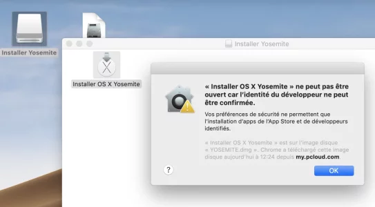

J'ai fait ce que tu m'as demandé, cela dit, j'ai un message d'erreur pour l'installation. J'ai mis la capture d'écran juste ici. Que puis-je faire?

Va à : Applications > Utilitaires > lance le «Terminal». Dans la fenêtre ouverte > saisis la commande informative (copier -coller - ce qui est inscrit sous Bloc de code) :
sudo spctl --master-disable
  • une demande de password s'affiche (commande sudo) --> tape ton mot-de-passe de session admin en aveugle - aucun caractère ne se montrant à la frappe - et revalide
  • la commande autorise l'ouverture d'applications en provenance de "partout"
Attention ! il ne s'agit pas de lancer l'installation à destination du volume de ton autre Mac > mais de configurer une clé d'installation démarrable.
Ça fonctionne! Mais est-ce que je dois faire Installer Yosemite? Je ne sais pas trop comment configurer une clé d'installation démarrable. Merci @macomaniac
