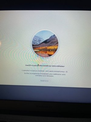

  • Un écran de chargement avec la pomme apparait, au bout de quelques minutes il s'arrête l'écran ci-dessous apparait. ( erreur - 3 ??)
Je vous remercie d'avance, si quelqu'un a la moindre piste ca m'aiderait beaucoup.

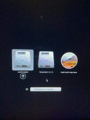

J'ai formaté ma clef à l'aide d'Install Disk Creator une fois que j'ai obtenu l'application. Mais quand je la branche et que j'appuie sur Alt, je ne ne vois pas la clef au démarrage mais plutot ceci ... Ma clef est-elle mal formatée (elle a pourtant été renommée comme Install MacOs.. ?

Non, c'est bon, ta clé USB d'installation est bien présente...
...c'est celle encadrée en rouge. Avec le temps, il y a eu amélioration pour l'affichage des icônes. ;)

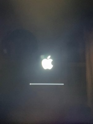

Cependant après avoir cliqué dessus, je tombe sur les étapes que j'ai mentionné dans mon avant-dernière réponse et l'installation n'aboutit pas ... Le chargement s'interrompt après quelques secondes et l'écran m'affiche toujours ceci :

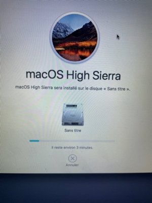

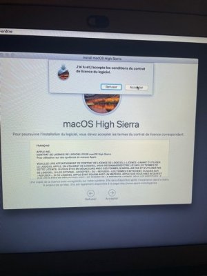

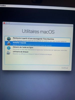

Voici en détail le parcours que je fais pour l'installation via clé, peut être que m'y prends mal :
