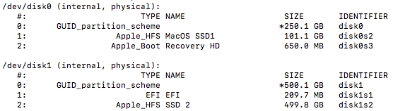

J'ai supprimé une partition de mon SSD principal car je voulais la rassembler avec la partition qui héberge le système, mais pas moyen de récupérer les 150 go qui ont disparu. Voici en PJ l'image du diskutil list.
Quand j'essaye ça :
diskutil apfs resizeContainer disk0s2 0
J'ai le message d'erreur suivant :
disk0s2 is neither an APFS Container Reference nor an APFS Physical Store
Avez-vous une solution? J'ai l'impression d'avoir supprimé la partition "parent" que j'aurais dû laisser.

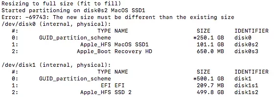

Bonjour Seberats
Passe la commande (copier-coller) :
diskutil resizeVolume disk0s2 0b ; diskutil list
  • la commande récupère tout espace libre s'il est situé en queue de disque sous la partition de secours Recovery HD sur le disk0 > puis ré-affiche le tableau des disques
Poste le retour.
Alors cela veut dire que la partition que tu as supprimée était située en-dessus de la partition MacOS SSD1. Ce qui fait que cet espace libéré ne peut pas se trouver ajouté à la partition MacOS SSD1 (de l'espace libéré ne peut se récupérer qu'à une partition située au-dessus sur le disque > pas en-dessous - en terme de numérotation des blocs du disque).

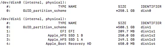

Je te mets à jour le diskutil list car j'ai déplacé mon lecteur de démarrage sur la moitié de mon 2eme SSD (le disk1s3) Capture d’écran 2021-10-15 à 15.23.29.webp
MAJ voici mon diskutil list actuel (suite suppression des partitions du SSD de 250gb). Comment recréer une partition unique à présent ?

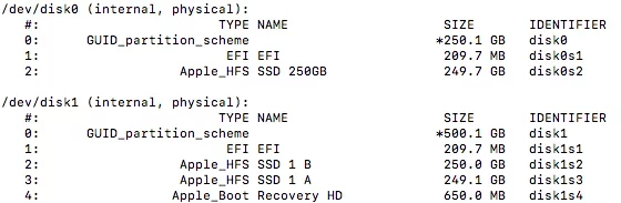

Tu as en fait réinitialisé le disque de 250 Go. Le volume SDD 250GB contient tout l'espace disponible.
