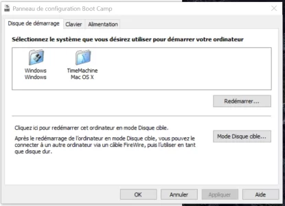

Lorsque je regarde sur l'outil Boot Camp Windows, ça ne me propose que mon disque dur où il y a Windows donc, et le disque dur TimeMachine. Je n'ai aucune idée pourquoi d'ailleurs (voir screenshot en fichier joint)
Mais le disque dur de MacOS, lui, est inexistant. Donc impossible de forcer par exemple le démarrage sur celui-ci :/

Windows ne vois pas le disque mac car celui-ci est formaté en APFS, format qui est inconnu de windows.
Une solution peut-être, démarrer avec alt puis en aveugle appuyer une fois sur la flèche droite puis sur entrée. Si plusieurs disques de démarrage mac appuyer 1 ou 2 fois sur la flèche.
Si le démarrage normal doit être sur mac, mettre un écran provisoire et renseigner le disque de démarrage, ce sera alors le démarrage sur windows qui se fera à l'aveugle.

De plus, j'ai le logiciel Paragon, le disque est bien entendu visible depuis Windows (mais pas dans l'outil BootCamp malheureusement).
