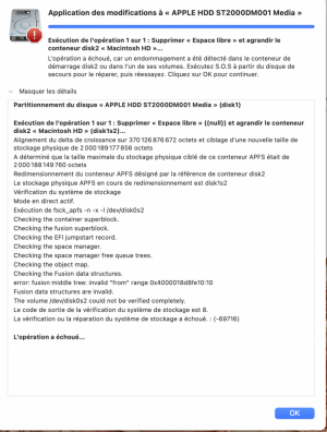

J’ai ce problème avec boot camp:
Une erreur s’est produite lors du partitionnement du disque. Veuillez exécuter S.O.S. depuis Utilitaire de disque pour consulter et corriger l’erreur.

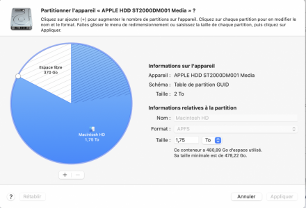

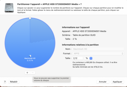

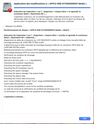

quand j'ouvre partion: j'ai la vue N°1 . Si j'essaie de récupérer l'espace libre: vue N°2 et le message N°3.

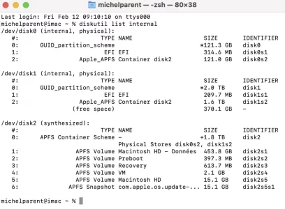

j'ai un peu de mal avec les camemberts informatiques

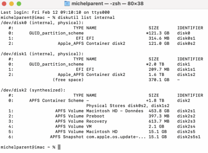

peux tu aller dans le terminal qui se trouves dans Applications > Utilitaires et passer la commande informative
diskutil list internal
qui retournera les informations relatives à la distribution de tes disques internes
Un Fusion Drive classique avec BigSur. Tu as effectivement un espace vide sur le HDD.
La prudence veut que tu es une sauvegarde à jour puisqu'il existe une corruption possible du fusion drive.

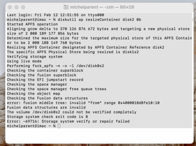

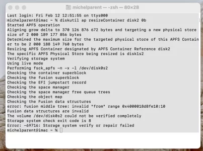

Cette mise en garde faite , tu peux tenter de récupérer cet espace par la commande
diskutil ap resizeContainer disk2 0b
Finalement j'avais une sauvegarde récente.
Voilà le resultat:
    82,7 KB · Affichages: 184
Ben oui toujours le problème de corruption. Je pense que le plus fiable serait de ré installer à neuf.
Mais attends éventuellement d'autres avis
