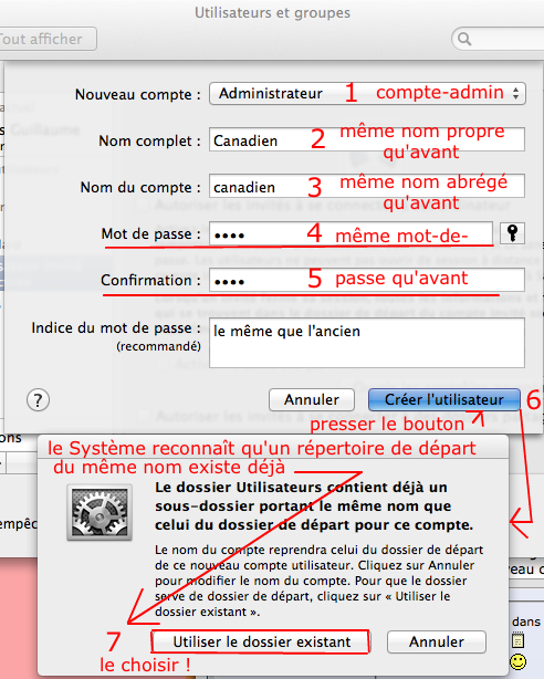

  1. Tu vas à : Menu /Préférences Système/Utilisateurs et groupes. Le cadenas d'administration est déverrouillé par défaut (droits graphiques root) --> tu appuies sur le bouton inférieur gauche '+' et tu commences par créer un nouvel utilisateur admin bidon, pour lequel je te conseille de tout renseigner à : nom propre = toto : nom abrégé = toto ; mot-de-passe = toto ; confirmation = toto.
  2. La manœuvre précédente te permet à présent de sélectionner ton nom de compte admin véritable - celui de la session dans laquelle tu ne parviens plus à te logger - que je vais par commodité supposer équivaloir en minuscules attachées à : canadien - tu transposes à chaque fois ton vrai nom d'utilisateur admin. Superbe d'audace, tu appuies sur le bouton inférieur gauche : '-' :D.
  3. Une fenêtre s'affiche te proposant 3 options de suppression du compte. Attention! Doigts de fée requis! Ne pas faire d'erreur ici --> en te conformant au visuel suivant :
    --> tu choisis impérativement l'option médiane, qui conserve le répertoire de départ intitulé canadien (c'est là qu'il y a toutes tes chères données !) dans le super-répertoire des 'Utilisateurs'.
  4. Laisse ouvert le tableau des 'Utilitsateurs et groupes' et après avoir, dans les Préférences du Finder, demandé d'afficher les disques durs, ouvre en mode graphique l'icône apparue sur le Bureau de root de Macintosh HD (le volume de ton OS) pour aller au dossier 'Utilisateurs' que tu ouvres. Tu aperçois ton ex-répertoire de départ dont le nom a été viré à l'intitulé : canadien (Supprimé) --> tu sélectionnes cet intitulé et tu supprimes (Supprimé) :D de manière à rétablir ton ex-répertoire de départ à son nom d'origine : canadien. Attention! Décisif!
  5. Cette action graphique opérée, tu reviens dans le panneau des 'Utilitsateurs et groupes' et en appuyant sur le bouton '+' tu demandes la création d'un nouveau compte utilisateur pour lequel tu t'inspires du visuel suivant :
    --> comme tu vois, tu recrées le compte que j'appelle par hypothèse canadien avec exactement les mêmes paramètres que le précédent (nom et mot-de-passe). Les points décisifs sont :
    • Le Système reconnaît qu'un répertoire de départ du même nom que le nouveau compte existe déjà et te propose de le lier à ce nouveau compte --> le nouveau compte aura pour répertoire de départ celui que tu avais déjà, avec toutes tes données.
    • Le compte lui-même ayant été supprimé, puis re-créé à l'identique, il y a des chances que ces paramètres bien rédigés a posteriori passent le test de la MÀJ de sécurité. C'est du moins l'hypothèse qui m'a dirigé dans l'expérimentation que je t'ai proposée.
  6. Tu n'as plus qu'à quitter la session graphique de l'utilisateur root, ce qui te fait revenir à l'écran d'ouverture de session où tu n'as plus qu'à te logger dans la session canadien. Avec un peu de chance, tu es retourné chez toi, toutes choses égales d'ailleurs... :D
☞ testé intégralement avec entier succès ce matin sur mon MacBook Pro supportant l'OS «Mavericks 10.9.2» --> session graphique root activée sans problème à partir du «Terminal» du mode single user ; dé-création et re-création du compte admin avec préservation et re-solidarisation du répertoire de départ sans problème non plus dans la session graphique root ; login opératoire dans la session reparamétrée à l'identique :D.
☞ le maintien permanent de l'autorisation de login dans une session graphique root n'étant pas encouragé, si tu es parvenu à te re-logger dans ta session canadien, alors va à l'adresse : Système/Bibliothèque/CoreServices et lance l'application : «Utilitaire d'Annuaire». Déverrouille le cadenas d'administration avec ton mot-de-passe admin canadien. Va maintenant à la barre supérieure de menus, menu : Édition, sous-menu : Désactiver l'utiliateur root que tu sélectionnes. Done.
