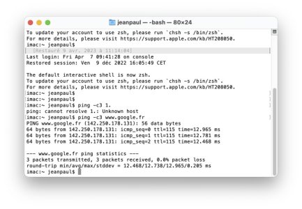

cela ne fonctionne pas sur nos 2 iMac en fait aussi bien en partage de connexion qu’avec un petit router 4G TP-Link
verifie les DNS sur tes 2 iMac. Il est possible qu'ils aient comme adresse ta Box . Si c'est le cas , mets un DNS neutre ( 1.0.0.1 Cloudfare par exemple )
Sur le Mac, aprés l'avoir connecté à l'iPhone, peux-tu ouvrir le Terminal et taper les 2 commandes :
ping -c3 1.1 ping -c3 www.google.fr
Et nous donner le résultat.
J'y comprends rien maintenant ça marche.
