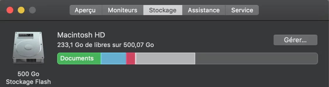

Voici ce que me dit l'onglet "stockage" dans "à propos de ce mac" :

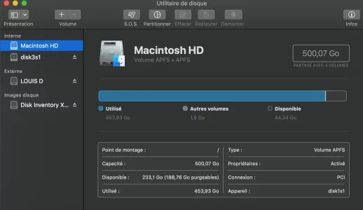

Maintenant, lorsque je vais dans mon utilitaire de disque, je me retrouve avec des informations que je n'arrive pas à comprendre :
Mon espace disponible est de 233,1 Go comme mentionné ci dessus mais mon espace utilisé est de 453,93 Go..

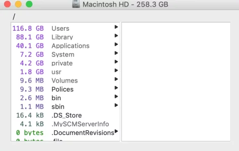

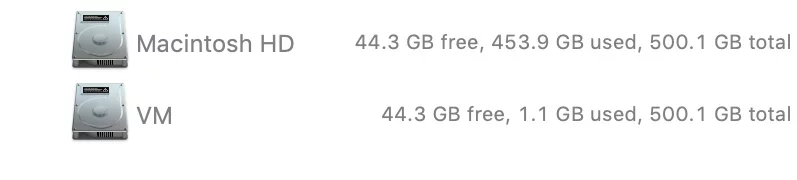

J'ai également pu le vérifier avec OmniDiskSweeper qui m'indique qu'il ne me reste que 44,3 Gb disponible ce qui correspondrai plus ou moins au 453Go utilisés que mentionne l'utilitaire de disque.
Pourtant, lorsque je veux vérifier et supprimer une partie de ces 453,9 Gb utilisés, OmniDiskSweeper ne me trouve que 258,3Gb ce qui correspondrait donc au 233,1 Gb de mon espace disponible...

C'est toujours la même histoire, tu as probablement des instantanés locaux Time machine (local snapshots). Ceux-ci ont la particularité d'être supprimés au fur et à mesure que le système a besoin de place. C'est pourquoi la fenêtre stockage n'en tient pas compte, c'est du jetable.
Utilitaire de disque par contre traite ces instantanés comme des fichiers ordinaires et les inclut dans le calcul de la taille occupée.

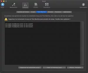

  • avec Onyx dans --> Utilitaires --> Time Machine

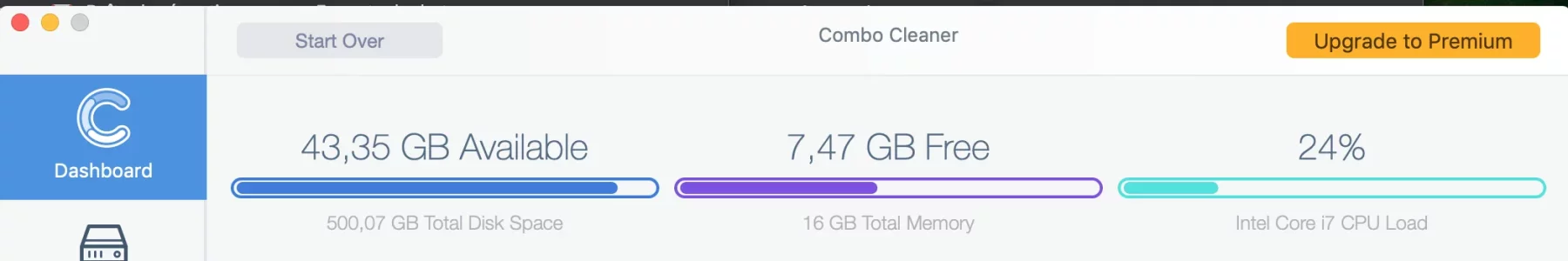

@oyapoque : Pour les Go déjà utilisés c'est parce que je suis musicien et travaille beaucoup sur Logic Pro X avec des instruments logiciels parfois très lourd et des banques de sons également.
Voilà ce que m'affiche ComboCleaner..
