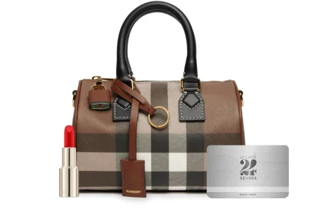

Sur des images de sac à main, pour donner la notion d'échelle, j'ai besoin d'insérer deux images de produits de la vie courante (un rouge à lèvre et une carte bleue). Les images exemple attachées montrent clairement ce qui est attendu et faciliteront la compréhension de ce qui suit

Ci après des fichiers images avant / après

		product.VAL6539RBCKZZZZZ00.1.webp22,4 KB · Affichages: 16 -
		product.VAL6539RBCKZZZZZ00.19.webp24,1 KB · Affichages: 11 -
		product.BURT264PBRWZZZZZ00.1.webp57,9 KB · Affichages: 12 -
		product.BURT264PBRWZZZZZ00.19.webp57 KB · Affichages: 11 -
