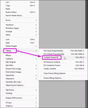

C'est là où j'ai besoin d'aide : Est-il possible de configurer Indesign pour indiquer au même bloc image :
-- si le contenu a + de pixel vides en haut et en bas alors remplir le bloc proportionnellement
-- si le contenu a + de pixel vides sur les côtés alors ajuster le contenu proportionnellement
Ou un truc dans le genre.
... J'ai l'impression de parler extra-terrestre, n'hésitez pas à me dire si c'est peu clair.
Merci d'avance pour votre aide
