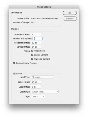

Le script ImageCatalog livré avec InDesign est fait pour ça. Il suffit de choisir 1 pour le nombre de rangs et de colonnes et un document avec une image par page va se générer automatiquement.Capture d’écran 2020-04-09 à 18.40.28.webp

j'ai lancé le script , et ça m'a bien importé toutes les images dans les pages mais dans un nouveau document.
Le prob mes images ne remplissent pas la totalité de la page (j'ai pourtant mis 1 pour le nombre de rangs et de colonnes, pas d'offset, Labels décoché); et je ne sais pas comment et où sélectionner toutes mes images sur toutes les pages pour pouvoir les redimensionner, les centrer etc. en une fois (en selectionnant toutes mes pages, la correction ne s'applique que sur une page ...)

Le script crée lui-même un nouveau fichier dont les paramètres sont ceux du fichier « par défaut ». j'imagine qu'on peut changer les paramètres du script, mais ça dépasse mes compétences.

Tu peux créer un style d'objet dans lequel tu spécifies les options d'ajustement souhaitées et ensuite tu fais un rechercher remplacer en cherchant tous les blocs images et en leur appliquant le style d'objet que tu auras créé.
