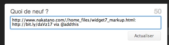

D'abord ton widget est trop petit, par ex. la fonction courriel est tronquée avec de telles dimensions. C'est un détail parce que je pense que personne l'utilise. De plus le problème principal n'est là, il est surtout fonctionnel. Voilà ce que donne ton code dans un widget sur twitter : j'ai cliqué sur l'icone twitter de ton widget il m'a ouvert cette page avec ce formulaire de réponse pré-rempli, je n'aurais plus qu'à valider ma réponse pour la balancer sur Twitter :
Mais sais-tu à quoi correspond cette adresse ?
Pour le savoir, clique-la. C'est l'adresse de ton widget uniquement. Dans ses conditions, il préférable que personne ne twitte tes articles.
je pense que le problème est du même genre sur FaceBook et Cie.
