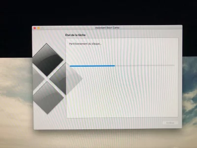

Je lance donc la procédure, mais à chaque fois, la barre de progression se stoppe à peu près à 50% lors du partitionnage. Et cela dure pendant 1-2h.

voici ce que j'ai au début de l'installation:
Et maintenant ce que je choisis
Maintenant si je lance le processus, cela va aller normalement jusqu'au partitionnement. Je me pose toutefois la question. Devrais-je passer à Mojave ou Catalina et essayer?

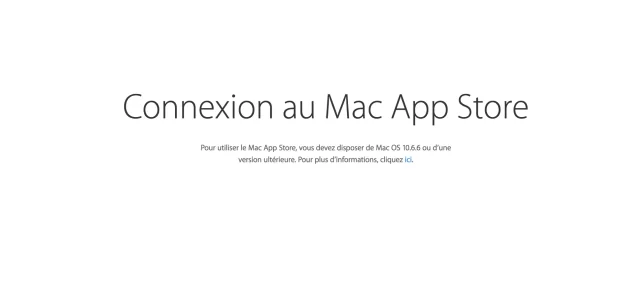

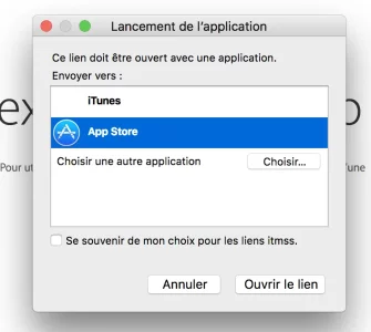

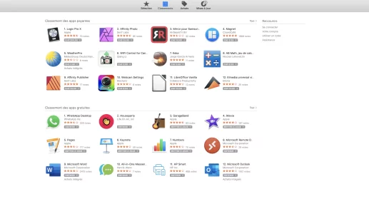

Je pense que je vais faire cela! je ne peux pas télécharger Mojave. Il n'est plus accessible sur le store.....
est-ce que ça ne s'ouvre pas chez moi car je suis en Suisse? :eek:

Non, dans ta 4ème copie écran, je pense que si tu fais les 3 mises à jour que ça devrait peut-être aller mieux. Sinon, ton message d'erreur est clair, pour moi ce n'est qu'un problème temporaire de connexion avec les serveurs d'Apple. Fais d'abord les mises à jour et retente ta chance.
