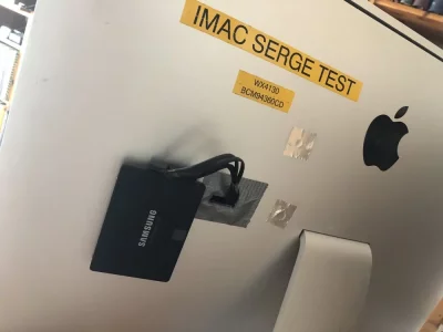

J'ai résolu le dilemme SSD interne ou externe, j'ai un SSD interne extérieur ;)
