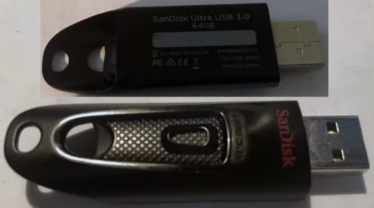

Merci pour ta réponse rapide : SanDisk 3.0 / 64 Go
Avant j'avais Catalina dessus et c'était démarrable (assez rapidement d'ailleurs), mais comme un ... je l'ai effacée pour installer Big Sur donc là j'ai plus rien dessus et Catalina ne s'ouvre plus vu que je suis sur Big Sur.

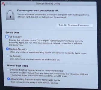

2- si puce T2, pour booter depuis un disque externe il faut le paramétrer
redémarrer en mode Recovery, aller dans le menu de démarrage et dire qu'on accepte qu'il démarre sur un DDE

@love_leeloo: je ne crois pas que le problème vienne de l'autorisation par le firmware d'un démarrage sur disque externe car, quand je démarre sur la clé d'installation, cela se passe très bien.

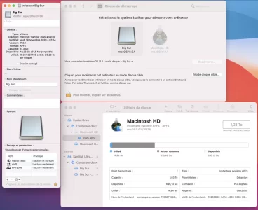

Bon, je ne sais pas trop ce qu'il s'est passé dans la nuit. Mais ce matin, le Mac était bloqué sur la pomme avec la barre de progression au maximum. J'ai donc forcé l'extinction en retirant la clé : démarrage normal sur le Fusion drive.
La clé présente deux partitions : Big Sur (14,94 Go) et Big Sur - données (1,32 Go). Il y a aussi indiqué (3 non montés (1,82 Go) et Disponible (43,22 Go). Tous les tests sont au vert (Utilitaire de disque + TechTool Pro 13.0.1). Et la clé apparaît bien dans les choix de disque de démarrage, mais ça ne démarre pas (sur la clé)...
Et love_leloo, j'ai vérifié les options de démarrage du firmware, tout est OK pour une démarrage sur disque externe.
Après avoir fait tous les tests possibles (en tout cas, qui me soient venus à l'esprit), ça ne marche toujours pas.
Dans Utilitaire de disque, lorsqu'on clique sur info (en haut à droite), la clé apparaît bien comme démarrable.
Lorsque je maintiens option enfoncé au démarrage, elle apparaît (j'ai le choix entre mon FD et la partition Données de la clé). Ça mouline jusqu'à la moitié de la barre de progression avant de rester figer (j'ai laissé presque trois heures).

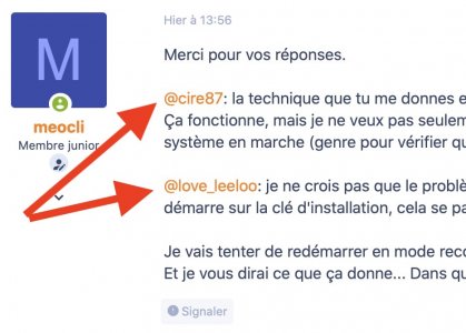

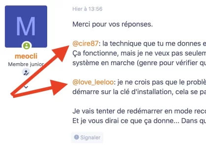

Hello bonjour, j'allais faire comme toi et au vu de tes soucis, je reporte une question toutefois n'étant pas pro du forum, comment faire pour répondre comme toi : @ avec le pseudo en orange, comme ça, j'ai pas trouvé dans les outils, suis un peu nul
    50,2 KB · Affichages: 238
Il suffit de taper l'arobase et le pseudo juste derrière, comme ça :
@l'Ami-Râle
et ça donne automatiquement ça lorsqu'on valide (pas avant) : @l'Ami-Râle
@l'Ami-Râle
@ j'ai pas tout compris donc @ et copier/coller de Aliboron ? en tout cas j'y arrive pas
bon je suis une burne , je sais pas faire, le @ ça je sais, le Aliboron je le prend ou et comment [USER=89846]@Aliboron[/USER]
En fait, tu as juste à placer un @ pile avant (sans espace) le pseudo que tu veux citer.
Mon pseudo c’est meocli (là, il est normal), mais si j’écris @meocli (il devient orange) après que tu aies publié ta réponse...
@meocli ! ouf merci beaucoup de ta patience
@l'Ami-Râle
@Aliboron merci beaucoup
