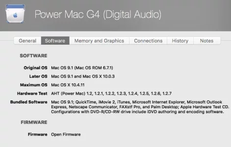

D'après cette application (mac tracker) auquel je me suis référé, il va jusqu'a Mac OS X 10,0, mais c'est peut être pas juste non, plus. Capture d’écran 2021-02-05 à 21.23.47.webp
Je crois plutôt que c'est mac OS Tiger 10.4, voire 10.5 pour certains derniers Powermac.

Ha oui, en effet, pourtant je vois que c'est Mac OS 9 l'os d'origine, et le Maxi, c'est Mac OS X 10.4.11, en me relisant, je me rend compte que c'est pas très clair, désolé.
Pour le lecteur DVD, j'ai celui d'organe dedans, pas de soucis pour ça.
Oui, donc pour en venir au problème, comment faire pour installer Mac OS X 10.X.X, je me fiche un peu de la version tant qu'il est fonctionnel.
