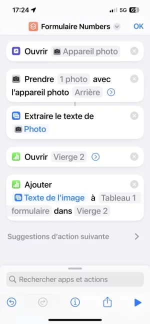

Un embryon d'idée avec Raccourcis sur iPhone et la reconnaissance de texte (donc pas le code barre lui-même...)
On ouvre l'appareil photo, on cadre et on prend la photo manuellement, on l'utilise et cela la colle dans un formulaire préalablement créé sur Numbers. Rien n'empêche d'adjoindre un champ de calcul qui ferait la recherche dudit texte dans une autre feuille (la fameuse base de donnée)...
