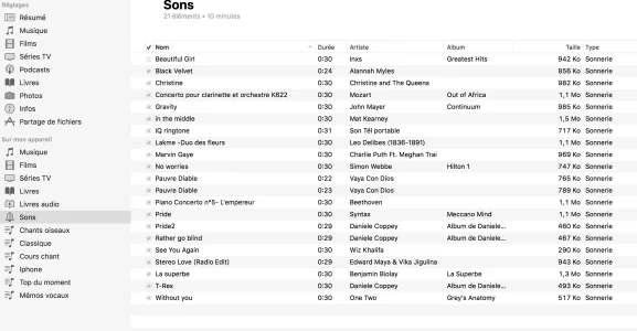

J'ai suivi le tutoriel et les sonneries apparaissent ( voir photo jointe) dans sons sur Itunes
Mais elles n'apparaissent pas sur mon téléphone ( plusieurs essais de synchro et redémarrage d l'iphone ....)

Je ne comprends pas.... toute les sonneries qu'on voit sur la copie d'écran sont bien au bon format, sinon elles ne s'afficheraient pas ainsi.
Alors... elles sont utilisables sur l'iPhone? Ou pas?

Oui il faut bien suivre le tutoriel et j'avais loupé l'étape de convertir en format AAC ( en fait je convertissais avant mon choix de 30 secondes)
Mais là tout roule et suis bien contente même si Apple prend plaisir à compliquer la manoeuvre
Je ne comprends toujours pas le probleme que tu évoquais dans ton message avec la copie d'écran.
Les sonneries personnalisées affichées sur cette copie d'écran, tu disais qu'elles n'apparaissaient pas sur l'iPhone!
Et là ce n'est pas un probleme de conversion aac, ces sonneries sont bien en aac (extension de fichier m4r), sinon elles ne seraient pas listées à cet endroit.
Alors , tu as bien tes sonneries sur l'iPhone, ou pas?

Elles ne l' étaient pas car je ne les avais pas enregistré en 30 secondes mais morceau complet
Elles apparaissaient donc mais ne pouvaient âtre lues par l'iphone
Bon format (m4r) et 30 secondes elles sont bien sur mon iphone et dans les sons de Itunes
Par contre aucune idée ou elles sont stockés sur le mac ....
Pas de dossiers ringtones ou sons ou sonneries dans mon dossier Itunes qui est dans mon dossier musique ...
