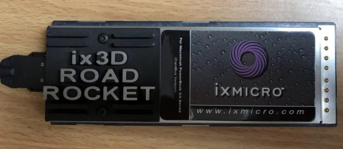

Une vielle carte graphique en PCMCIA !
Je viens de la recevoir :
Il y en a très peu et celle-ci est plutôt ancienne (1998), et faite pour Mac (pour PowerBook G3 Wallstreet pour être plus précis).

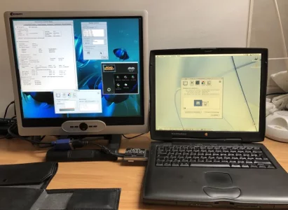

Donc la société iXMicro (qui n'existe plus), spécialisé dans les cartes graphiques, a sorti une carte graphique PCMCIA qui permettait de brancher un deuxième écran pour avoir le mode bureau étendu : La ix3D Road Rocket.

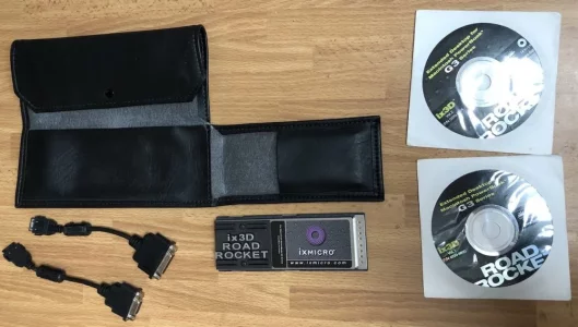

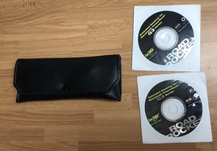

Elle était vendue avec une petite sacoche pour la transporter avec le PowerBook, avec les câbles pour brancher l'écran externe (un câble en DB25 pour un écran Apple et un autre en DE15 pour une écran VGA).

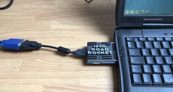

La carte est épaisse, elle se place dans la l'emplacement PCMCIA du bas et remplie les 2, avec un gros radiateur en aluminium sur la partie externe qui cache le processeur maison, le ix3D Twin Turbo 128-bit avec 4Mo de RAM.

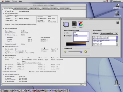

Une fois installé le driver présent sur le CD-ROM, il suffit de démarrer pour que ça marche.

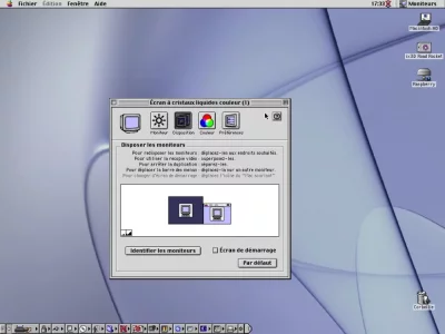

Le tableau de bord "Moniteur" affiche maintenant le choix : "Présentation" pour définir la place du deuxième moniteur et pour placer les menus sur un des 2.
Et il apparait sur les 2 écrans pour choisir la résolution, 1024x768 24-bit en standard sur l'écran interne, la même chose sur l'externe ou jusqu'à 1280x1024 mais en 16-bit.

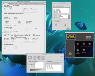

Il y a aussi un Tableau de bord spécifique iXview avec d'autres réglages :
