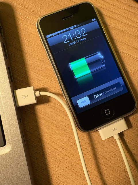

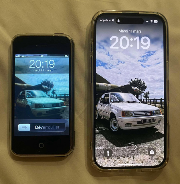

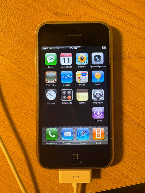

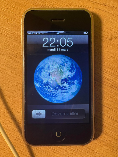

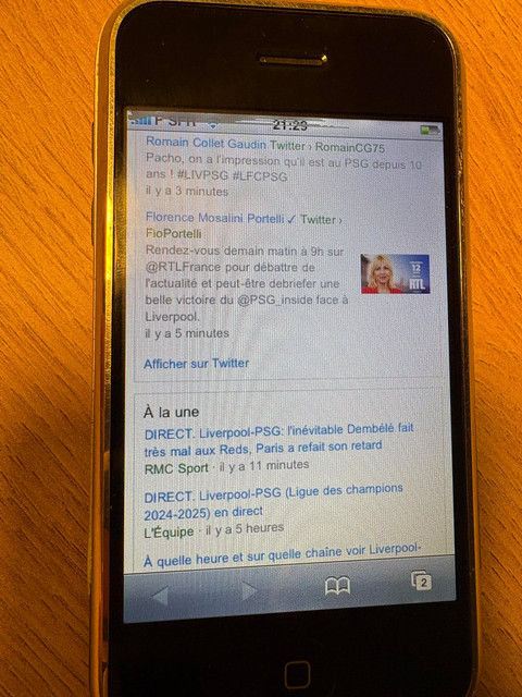

Bonjour ! Je cherche à rénover un vieil IPhone, qui doit avoir dans les 15 ans. Il fonctionne normalement, on peut même se connecter en wifi au web (voir photos), cependant la batterie ne tient pas la charge. J'ai pris un petit forfait pour le faire tourner en plus de mon forfait "standard", comme il fonctionne bien je ne veux pas le jeter ! Bref je cherche un réparateur en Ile de France capable de changer la batterie sans abimer le téléphone. Merci mille fois pour votre aide. (pas sûr du modèle).

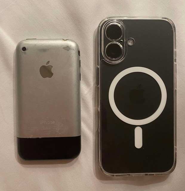

A1203 c'est le tout premier iPhone de 2007-2008
Il fonctionne toujours en WiFi, donc j'ai envie de tenter le coup, surtout que, si c'est un 3G, c'est un des premiers IPhone.
Je me répète : la mention du modèle A1203 gravée et encore lisible au dos de ton l'iPhone (sur ta photo 484737992-551290397443287-7530718745367861410-n hosted at ImgBB) indique sans ambiguïté qu'il s'agit de la toute première génération d'iPhone (commercialisé entre juin 2007 et juin 2008) qui fonctionne en 2G EDGE mais pas en 3G
La génération suivante, c'est à dire l'iPhone 3G (commercialisé à partir de juillet 2008) a le n° de modèle A1241 (ou A1324 en Chine).
Même sans se référer au n° de modèle, l'iPhone 3G (et les suivants) ont le dos d'un seul tenant en plastique. Le tien a le dos 3/4 métal et 1/4 plastique typique du tout premier iPhone :
