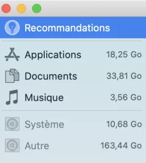

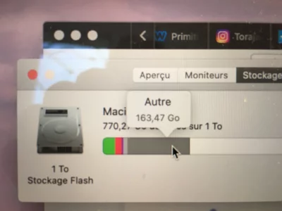

La première PJ indique en gris l'espace de stockage mangé par les fichiers
La deuxième indique en dessous de l'icône Système : "Autre"
Cet "Autre" est inaccessible et semble correspondre à l'espace de stockage des fichiers images que je recherche.

Il semble que les fichiers sont stockés ici dans la pièce jointe =>
Si je ne peux les récupérer => comment effacer/écraser cette partition de stockage inutile

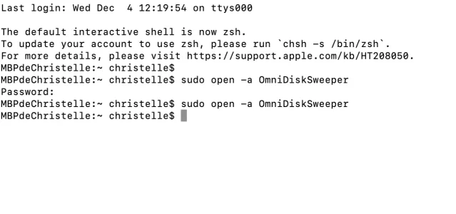

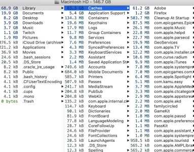

Ne maîtrisant pas les commandes du Terminal, je regarderais avec Omnidisksweeper, à lancer en mode root en entrant cette commande dans le Terminal :
sudo open -a OmniDiskSweeper
pour voir quels fichiers et dossiers prennent de la place.
Si besoin est, poste le résultat ici.

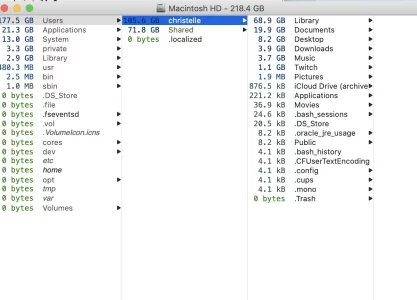

@Sly54
S'agit il bien de cela ?
    36,4 KB · Affichages: 206
    73,3 KB · Affichages: 224
@Sly54
Oui.
On voit que tu as un peu plus de 100Go dans Christelle, qui se répartissent en 70 Go dans la Bibliothèque du user Christelle (cette Bibliothèque est masquée par défaut), 20 Go dans les documents, etc.
Pour voir en quoi se répartissent ces 70 Go, tu cliques encore sur le dossier…
Et comme tu peux le voir, pas de trace d'un dossier de 160 Go de photos…
Edit.
Mais tu as 71 Go dans Shared, ça vaudrait le coup d'aller voir…

Effectivement par de trace de 160 Go ?
Je commence à sortir de ma zone de confort... en root, ou interprétation pertinente du contenu des pièces jointes.
Voici le complément
Les 70 / 63 Go dans Bibliothèque sont du Cache mangé par Adobe After Effect pour 60Go et 1Go par Firefox.
Je comprends pourquoi - comment : Cache 60Go Adobe After Effect ????
Ae est un Crack (avec Ps et Lr) installé par le 1er propriétiaire qui tourne sous Antitode mais qui ne fonctionnent pas...
Edit.

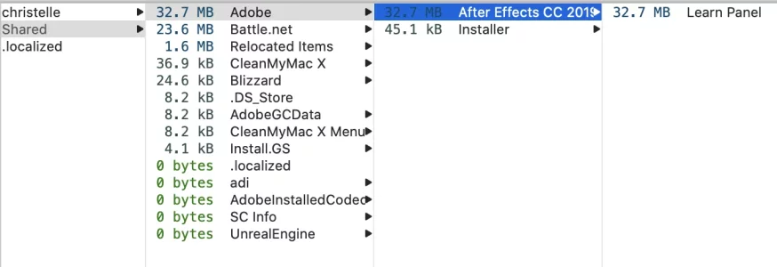

Edit.
Il s'agit de MB et pas Go => à priori sans intérêt ?
Les 71 / 58 MB dans Shared sont mangés par Adobe After Effect 32.7 MB
Faut il éliminer le Cache 60 Go Adobe Ae et comment faire ?
Comment retrouver trace des 160 Go d'espace mémoire "Autre" ?

Pour purger les Caches (comme je ne maitrise toujours pas le Terminal :D) essaie avec Onyx, que tu peux télécharger sur le site de l'éditeur. Tu lances l'application sans toucher aux réglages de base qui, semble-il, comportent la suppression des caches.
Et je vois bien 71 Go dans Shared…
Enfin, l'affichage via le menu Pomme est notoirement buggué, donc n'y fait pas trop attention (pour l'instant).

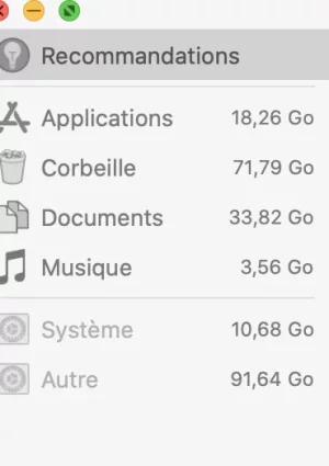

Bizzare,
Un dossier de 71 Go vient de se palcer tout seul dans la corbeille ????
Epic Games => un jeu de mon fils
Et voila ce que dit l'état de la mémoire dans la PJ
"Autre" à diminué de presque moitié ?
Je fais quoi : je vide la poubelle ?
    12 KB · Affichages: 173
