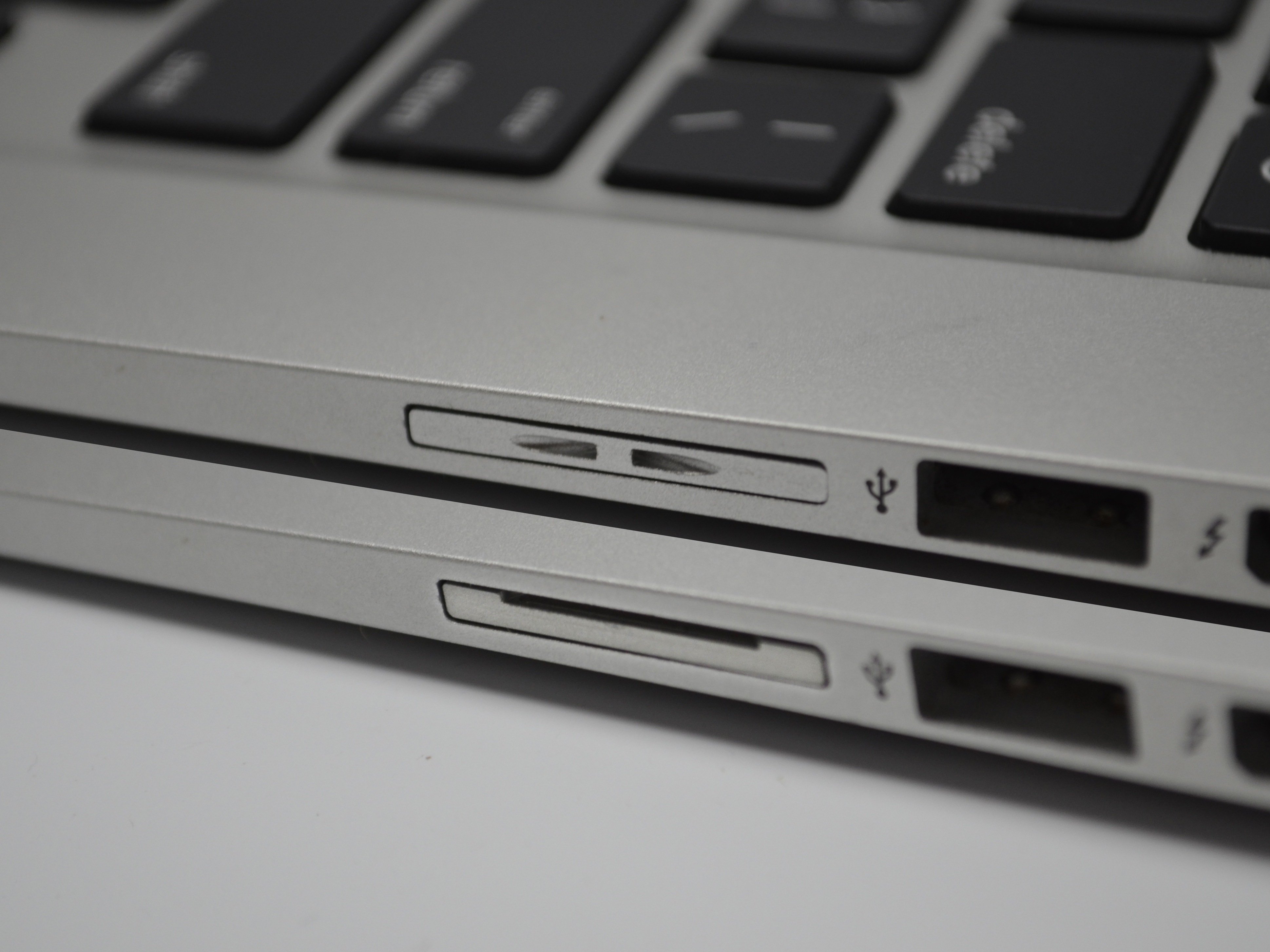

Attention au MiniDrive de Nifty, regarde ça avant :
Je ne sais pas ce qu'il en est aujourd'hui, mais ça fait réfléchir, surtout que le prix des premiers modèles été prohibitifs, il aurait du avoir une qualité de conception irréprochable, pourtant on en est loin (soudures grossières ou simplement remplacées par de l'époxy) !
Pour ma part, je suis parti sur BaseQi. La conception et les soudures du modules sont top. Il ne ralenti pas les cartes MicroSD, avec une Sandisk extreme pro 256go, on est à 90Mo/s en écriture et 100Mo/s en lecture, vitesse d'un HDD 7200tr/mm.
J'ai celui de chez Macway depuis des années, sans souci ! sur MacBook Pro 15"
