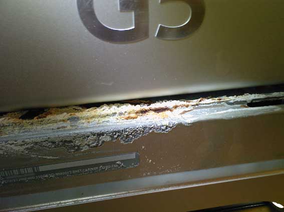

Comme le titre l'indique, j'ai des kernel Panic à répétition sur mon PM G5 2x2,5 GHz (Watercooling).
Histoire de ce mac:
A l'origine, c'est un PM G5 2x2,7 GHz (Early 2005) qui a fui (juste assez pour endommager les procos mais pas le mac).
J'ai remplacer les processeurs par des 2x2,5 GHz venant du modèle de Juin 2004, puis j'ai refait une calibration thermique.
Les unités de watercooling ne sont pas tout a fait les mêmes entre le 2x2,7 GHz et le 2x2,5 GHz.
Problèmes:
Je dois attendre que le mac soit froid pour le démarrer après un kernel Panic.
J'ai des kernel Panic quand il chauffe trop.
J'en ai aussi au démarrage (même quand il est froid) et en fonctionnement normal sans trop le faire chauffer (proco a 49°C).
J'ai déjà retirer quatre barrettes de RAM suspectes. Il ne reste que 4 barrettes Crucial qui n'ont visiblement pas de problèmes d'après plusieurs test.

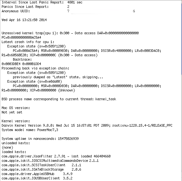

Voila un rapport de Kernel Panic:
D'après vous d'où provient le problème ? RAM, CPU...
Merci, matacao.
