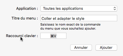

Et pour ceux qui trouveraient que c’est vite lassant de se contorsionner ainsi les doigts, il y a cette astuce (attribuer le raccourci-clavier cmd-V à l’article de menu « Coller et adapter le style ») :
