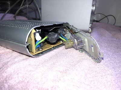

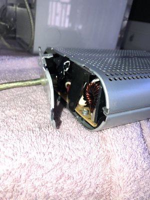

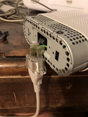

Bonjour, j'ai un probleme un peu identique (cf autre forum du site) , achete une alimentation seule coute pret de 200 euros . Y a t il moyen de trouver une alimentation équivalente plus cheap ?
A defaut un magasin peut il le reparer de maniere pérenne (sans rechauffer au seche cheveu les condensateurs) ? Merci de votre aide
