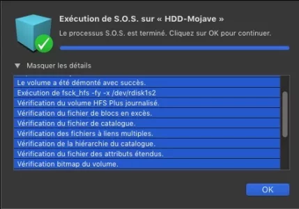

bonjour,
il faut jouer du pointeur en cliquant sur du vide et en remontant la bestiole, puis en déplaçant le copié ailleurs, exemple en image :

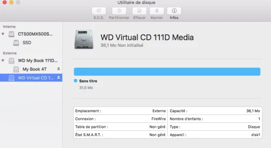

Ah en fait je me demande si c'est bien le lecteur interne et je pense que non. Je m'explique:
Dans utilitaire de disque, il y a un "WD Virtual CD 111CD Media" qui s'affiche, et quand je l'éjecte, il se reconnecte automatiquement et m'affiche le message en question. "WD" pour Western Digital j'imagine et donc pas le lecteur CD interne.
Et je ne peux pas lancer de SOS dessus.
Je crois que je suis en train de trouver partiellement des réponses à mon problème, mais ce n'est pas gagné

La lumière est bien venue de chez toi, donc oui tu peux virer ce WD Virtual CD qui est bien un utilitaire que tu as dû installer ou pas, par défaut ce type d'utilitaire n'est pas installé d'office.

C'est bien ce que j'imaginais : un volume du fabricant avec ses utilitaires que le Mac ne reconnaît pas. Comme elle est toute petite, il était difficile de te rendre compte qu'elle n'était pas montée.
