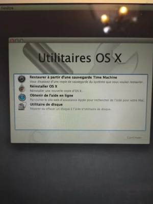

En fait j'avais déjà effectuée une recherche et j'ai fait ce que la personne a fait, j'ai attendu 3h l'installation qui vient de finir et ça m'a affiché "impossible de créer un volume de prédémarrage pour l'installation AFS". Ensuite tout comme la personne ça s'est éteint et un message dans toute les langues comme quoi le système s’etait mal éteint et qu’il fallait que j’attende ou appuie sur une touche pour redémarrer et en boucle.
J'ai fait OPTION/CMD/R et la je suis à la (voir photo jointe) . Je ne sais absolument plus quoi faire et mes connaissances en informatiques restent quand même limitée. Je pense que j'ai du faire une mauvaise manip en essayant de formater et la j'ai l'impression que ca empire.

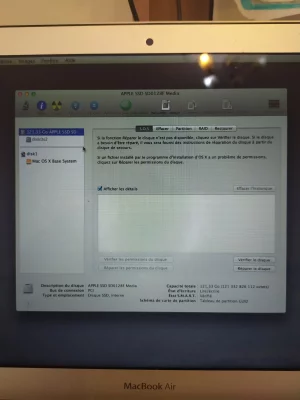

Lorsque je vais sur "Réinstaller OS X, aucun disque n'est proposé. Voilà ce qu'il y a dans Utilitaire de disque (voir photo) j'ai l'impression d'avoir supprimé le disque Macintosh OS carrément en fait.
Qu'est ce que je peux faire svp ? Est ce réglable ? J'ai l'impression que c'est peine perdue..

Bonsoir Artemisos
Tu es donc dans une session de secours (écran affichant une fenêtre de 4 Utilitaires OS X en accueil). Voici comment tu vas pouvoir poster ici les informations de base (tuto) -->

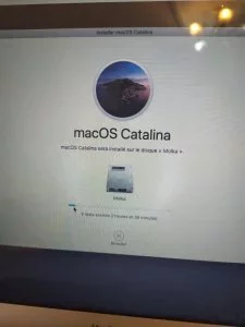

Mais le téléchargement se lance après avoir fait la commande de démarrage par internet ? Car c'est que j'ai fait pour en arriver à mon poste #4 (en passant par le globe qui tourne, les 15mins d'attente...) et l'écran à 4 fenetre est celui que j'avais mis en photo jointe. Ou bien faut-il que j'aille télécharger l'OS de secours sur le serveur Apple ?
Je le fais présentement

La commande au clavier ⌘⌥R => lance un démarrage par internet qui fait télécharger en RAM un OS de secours correspondant au plus récent OS public (donc Catalina actuellement). Pas à l'OS de secours d'usine. Ce - pour les Mac qui ont déjà installé un OS égal ou supérieur à Sierra 10.12.4. Car cette installation a modifié le programme interne de boot du Mac (l'EFI) pour que la commande ⌘⌥R effectue ce que j'ai décrit.
- pour les Mac n'ayant jamais installé que des OS antérieurs à Sierra 10.12.4 => la commande ⌘⌥R lance un démarrage par internet faisant télécharger en RAM l'OS de secours d'usine. C'était le sens classique de cette commande.​
=> tu es sûre que ton téléchargement de l'OS de secours d'usine Mountain Lion --> résultait de ⌘⌥R ? - pas de ⌘⌥⇧R (cmd alt maj R) qui est la commande de démarrage par internet faisant démarrer sur l'OS de secours d'usine - toutjours pour les Mac ayant déjà installé un OS égal ou supérieur à Sierra 10.12.4 ?
