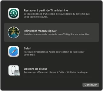

Le lien précédent n'est pas le bon, un peu de lecture... https://support.apple.com/fr-fr/HT204904 ...et tu as une partie pour le processeur Intel. Par défaut, tu redémarres en maintenant les touches cmd+R et/ou alt+cmd+R jusqu'à voir une icône d'un globe tournant indiquant une connexion sur les serveurs d'Apple, ou cet écran...
...il te suffira de faire un double-clic sur Réinstaller macOS Big Sur.
