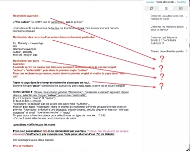

J’ai importé un document note dans PDF Expert, et seuls, certains titres sont affichés dans la table des matières.
Que faut-il faire pour qu’il s’affichent tous ?
    135 KB · Affichages: 3
L’application est assez rudimentaire sur ce point. Tu peux toujours cliquer sur « ajouter » sur le volet de droite ce qui t’ajoutes un item « Élément du plan » avec la page en question : il faut remplacer tout de suite la mention précitée par ton titre… ça crée un lien avec la page qui contient ton titre, mais si tu modifies le pdf pour supprimer le titre dans le texte, l’élément de plan reste en place car en fait il est lié à la page et non réellement au titre lui même…
