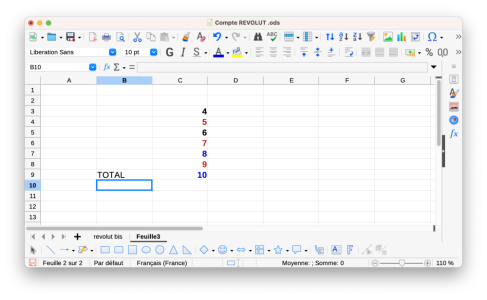

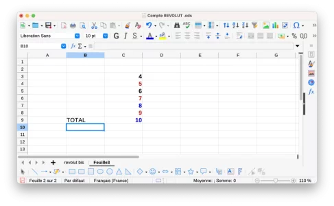

concernant les couleurs ... je n'ai rien trouvé pour m'expliquer comment faire .... jai essayé de mettre un filtre et apres 2 heures de recherche, je ne suis pas arrivé.
peux tu m'aider avec un exemple simple voir la capture d écran ci jointe : dans cet exemple je voudrai faire la somme couleurs par couleurs ...

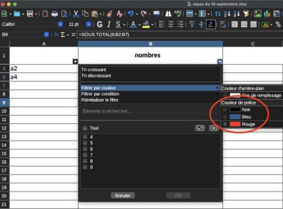

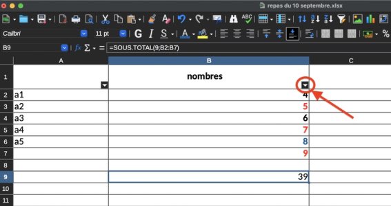

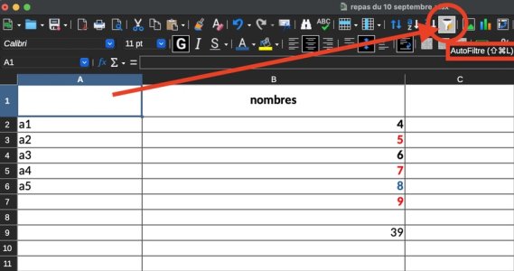

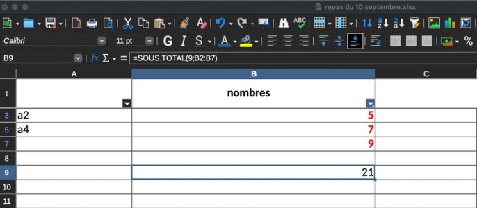

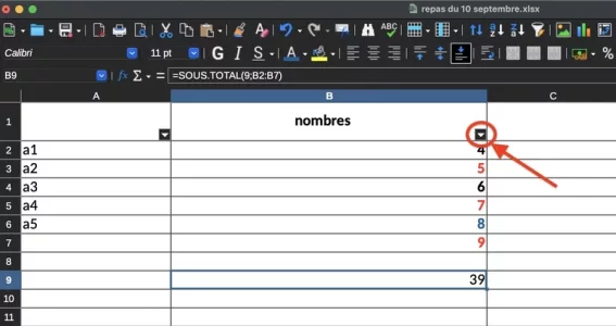

Avec les filtres, les sommes se font valeur par valeur, par exemple ci-joint les polices de couleur rouge (ça fonctionne aussi avec les couleurs de fond).

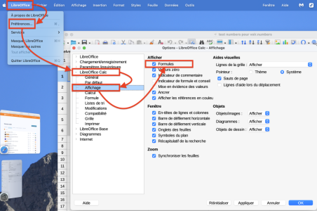

Je pense qu’il faut simplement aller dans les préférences de LibreOffice

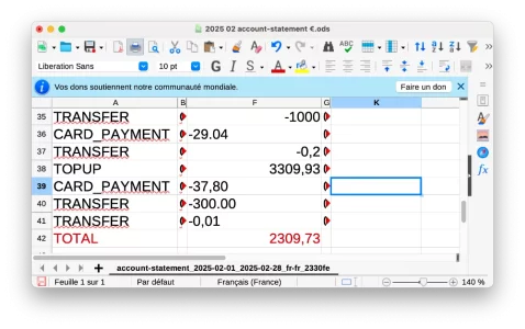

Je reviens vers vous pour ce problème, car il n'a jamais été vraiment résolu. Lorsque dans le menu Affichage, l'option Afficher la formule est désactivée, la formule dans la cellule disparaît MAIS j'ai à la place un ‘’0’’ qui s'affiche, au lieu d ‘avoir le résultat de la formule (une somme par exemple).
Mais j’ai constaté, qu'en changeant le point de séparation (des chiffres) en virgule je résolvais le problème … mais uniquement pour les nombres positifs et pas le négatifs !!!! pour corriger les nombres négatifs, je dois réécrire entierement le nombre négatif !!!!
Ci-joint un extrait d'un fichier pour mieux me faire comprendre et j'espère avoir été clair.
Je vous remercie d'avance pour votre réponse
    103,7 KB · Affichages: 13
Si ces cellules comportaient des nombres avec des points comme séparateur décimal, il se peut que soit resté (ou se soit créé au titre d'une modification de format) un apostrophe droit avant le premier caractère (tiret du moins - ou chiffre) pour justement indiquer que ce qui suit est un texte.
Ce caractère n'apparaît pas dans la cellule mais dans la barre de formule, plus précisément la ligne de saisie (qui n'est pas affichée sur ta capture d'écran : va dans le menu Affichage > Barre de formule pour la voir)
Oui, c'est bien ça. Lorsqu'on saisit le signe moins, c'est interprété comme le début de saisie d'un nombre ou d'une formule. En tapant un point décimal, on force le format en texte et du coup une apostrophe. Du coup la seule correction du point en virgule ne suffit pas, puisque la présence de l'apostrophe force le format en texte.
Pour s'en débarrasser, il ne semble pas possible de passer par un "Rechercher/remplacer". Mais tu peux le faire (en ajoutant une colonne, au moins temporairement) avec la fonction =CNUM(F39). Il y a peut-être plus simple...
J'ai l'impression que les virgules ont été mises une par une à la main, d'où le mélange. Une solution qui relève plus du bug que d'une fonctionnalité : dans un premier temps, on recherche / remplace toutes les virgules par des points dans la colonne, et dans la un second temps on remplace tous les points par des virgules, et c'est bon (en tout cas, testé sur la version Windows, je n'ai pas de Mac sous la main)
PS : si on a rectifié toutes les virgules à la main et qu'il ne reste plus de points dans la colonne, il peut suffire de remplacer toutes les virgules par des virgules, en une seule passe...
