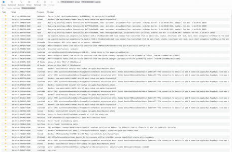

Le problème se poursuit. J'ai eu l'idée de chronometrer le temps entre les demarrages et l'"endormissement" de l'écran. Il s'éteint toutes les 8 minutes... Pourquoi ?
J'ai installé AMPHRTAMINE et si je lance une session avec cet appli, je n'ai plus de panne. Je suppose donc que celà vient du réglage de veille ou plutôt de mon économiseur d'écran (MARINE AQUARIUM 3.2).
Toutefois, j'ai aussitôt consulté la console, que je joins. Quelqu'un est-il en mesure d'en déduire quelque chose ? Merci.
