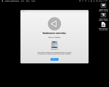

Bonjour.

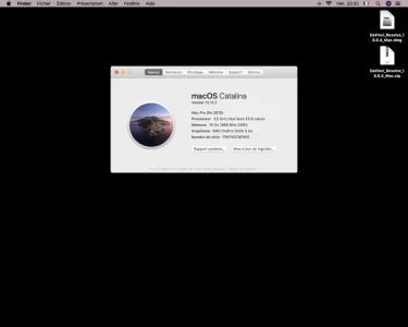

Sur un macpro fin 2013 (1To de libre) d'occasion
j'ai CATALINA 10.15.2.
et je tente de migrer sur MONTEREY 12.3.1
mais j'ai le classique échec : "l'installation d'une MAJ du programme interne requise à échoué. Un périphérique de stockage interne compatible est requis afin d'effectuer la mise à jour"

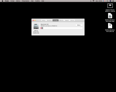

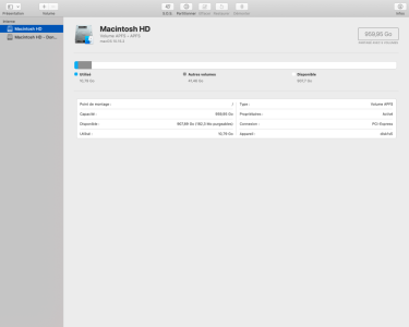

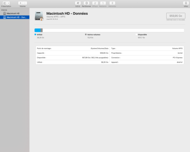

ci-dessous je joins 4 copies de paramètres du MacPro 2013
apparemment le problème de cet échec à l'installation Monterey est fréquent, mais je n'ai pas trouvé de configuration similaire dans les historiques de sujet. Avez-vous besoin de copie d'écran des paramètres SSD ou autres pour identifier le problème ? any help welcome
    16,6 KB · Affichages: 20
    12,2 KB · Affichages: 16
    13,8 KB · Affichages: 15
    15,1 KB · Affichages: 16

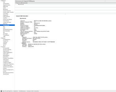

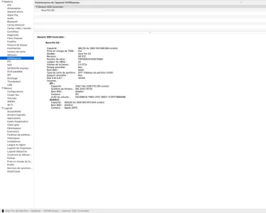

Si tu cliques sur "Option- > Info système > NVMExpress", peux-tu faire une copie d'écran des informations données ?

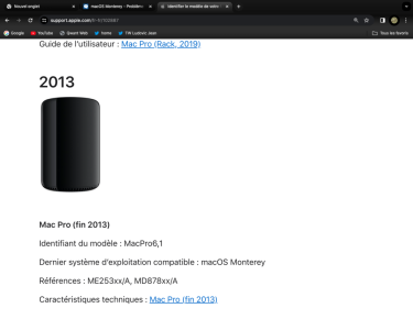

je pose des infos en même temps :
sur le site Apple ce mac est compatible Monterey

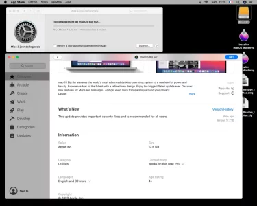

-> je télécharge en ce moment Big Sur
    42,8 KB · Affichages: 6
Oui voilà, c'est ça. Si Big Sur s'installe correctement tu devrais pouvoir faire la mise à jour vers Monterey.
Réactions: Airbeone
Merci Sinbad. 3go/12go en cours
j'installe BIG Sur et je refais retour ici à suivre
1 Go = 30 minutes. je donnerai des infos en fin de journée

c'était juste pour savoir comment tu procédais.
effectivement ton Mac est compatible Monterey.

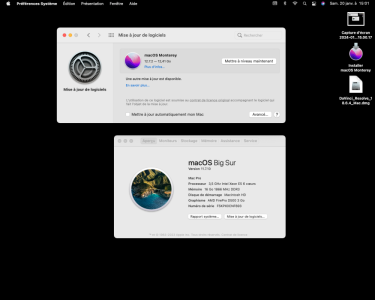

résultats après les changements d'OS :
SUCCES Catalina-> Big Sur
ECHEC Big Sur -> Monterey (même message erreur qu'au début)*
* après j'ai repris le fichier de MAJ 12 Go de Monterey première installation que j'avais posé sur un DD.
la nouvelle mise à jour suggérée par BIG SUR, pointe sur le même fichier de MAJ ...
je rencontre donc toujours le même problème,
mais au moins on a pu fermer cette option de solution pour le partage ...

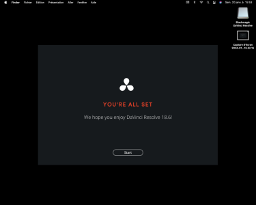

mais : DA VINCI RESOLVE 18 (free) INSTALLÉ avec succès !
la bonne nouvelle c'est que sous CATALINA Resolve Da Vinci demandais OS 12 minimum
et là sous BIG SUR il a accepté DA VINCI 18 (FREE) en OS 11.7.10
sans doute qu'il acceptera la version suivante payante de STUDIO en DaVinci 18
ce qui est déjà une bonne nouvelle MERCI !!

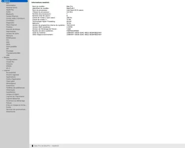

Ok, j'ai compris. Tu as un SSD aura Pro X2, c'est ce qu'on voit sur la copie d'écran de ton message #9.
D'après ce que je comprends de cet article :
https://eshop.macsales.com/blog/78613-macos-monterey-install-requirements-for-owc-aura-pro-ssds/
(en anglais), il faudrait que le firmware de ta machine soit 4xx.0.0.0.0 : voir dans les infos système. Comme tu es semble-t-il dans le cas mentionné dans le cadre bleu, il faudrait installer un SSD Apple pour pouvoir installer Monterey. Et si j'ai bien compris, il serait possible de remettre le SSD Aura pro ensuite.
C'est ce que je crois comprendre, je n'en suis pas sûr à 100%. Il faudrait faire confirmer ça par les services techniques d'OWC.
Mais d'abord, quelle est la version de firmware de ton Mac Pro (infos système > Version du programme interne du système) ?
D'après ce que je comprends de cet article (en anglais), il faudrait que le firmware de ta machine soit 4xx.0.0.0.0 : voir dans les infos système. Comme tu es semble-t-il dans le cas mentionné dans le cadre bleu, il faudrait installer un SSD Apple pour pouvoir installer Monterey. Et si j'ai bien compris, il serait possible de remettre le SSD Aura pro ensuite.
je cherche
Version du programme interne du système : 132.0.0.0.0
    25,7 KB · Affichages: 4
    25,7 KB · Affichages: 5
D'après cette page, à l'issue de la mise à jour vers Big Sur ton firmware devrait être 474.0.0.0.0 (tu as un MacPro 6.1). On est loin du compte.
Visiblement le firmware n'a pas été mis à jour parce que tu n'as pas un SSD Apple et donc le programme d'installation de Big Sur a décidé que ta machine n'était pas concernée.
Donc comme le dit l'article précédemment cité, il faudrait mettre au moins temporairement un SSD Apple dans la machine pour que cette mise à jour se fasse.
Il existe un script pour extraire le firmware du programme d'installation de Big Sur. En le sauvegardant dans un fichier texte, en le suffixant par .command et en le rendant exécutable dans le Terminal par un chmod +x il suffit de double cliquer dessus pour créer le package de mise à jour du firmware sur le bureau. Pour que ça marche il faut que le programme d'installation de Big Sur soit dans le dossier /Applications.
