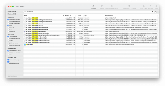

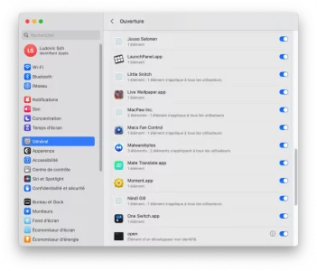

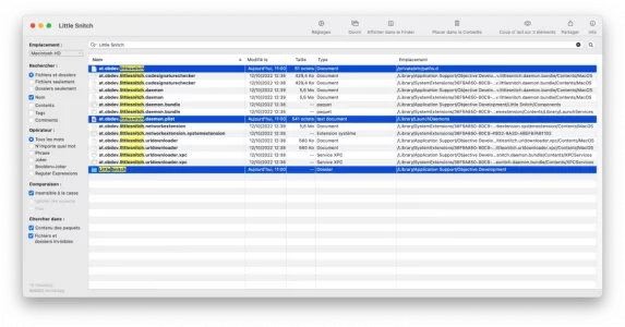

Je voudrais bien supprimer l'App "Little Snitch" mais il reste encore des traces :(

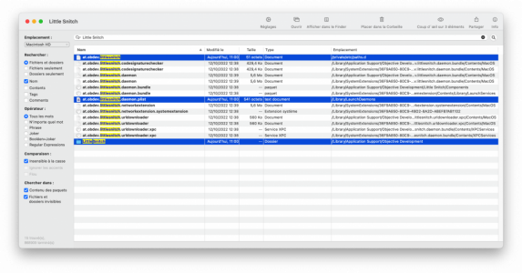

J'ai supprimé cette App avec "AppCleaner" puis j'ai fait une recherche avec "EasyFind" et j'ai supprimé deux fichiers et un dossier que j'ai sélectionné sur la capture, mais quand je redémarre le Mac cela revient à chaque fois :(
Merci d'avance.
a+

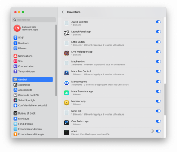

C’est à dire que tu commences par décocher Little Snitch dans Ouverture, que tu redémarres ton Mac, que tu fais la suppression des fichiers en question, que tu vides la Corbeille et que quand tu redémarres de nouveau, tout est revenu ?
Non, je n'avais pas décoché avant "Little Snitch" dans Ouverture, je les supprimais à près :(

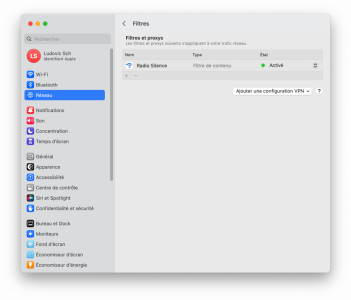

Ok, c'est bon, j'ai réussi à supprimer cette App, il restait encore des traces dans les Options Réseau :)
