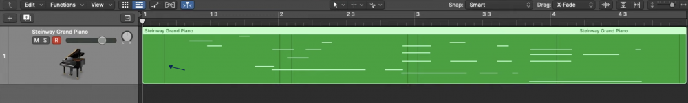

il faut regarder dans la piste enregistrée en l'agrandissant si il y a des barres noires verticales ....ces barres indique le sustain enregistré ...si pas de barres noires , c'est que le sustain n'est pas enregistré
    82,7 KB · Affichages: 40
