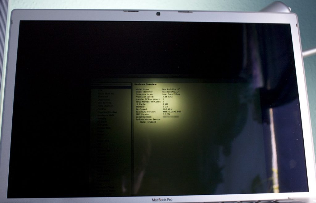

l'écran est vraiment totalement inerte ou bien il présente un problème de rétro-éclairage ?
défaut de rétro-éclairage sur écran mac
