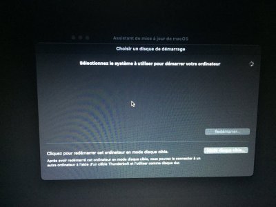

Bonsoir,
Après avoir enfin libéré de l’espace (36 Go) j’ai pu lancer l’installation de Big Sur. Comme d’autres, d’après ce que j’ai lu, ça plante. Ça commençait bien, puis l’écran est resté bloqué sur « il reste une minute ». J’ai redémarré et maintenant j’obtiens ceci.
J’entre mon mot de passe, ça charge puis écran noir avec pomme et barre d’attente qui me dit qu’il reste 28 min et après « une erreur s’est produite » et maintenant on me propose de redémarrer en mode disque cible
Je ne suis pas du tout experte alors tous vos conseils seront les bienvenus :)

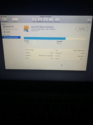

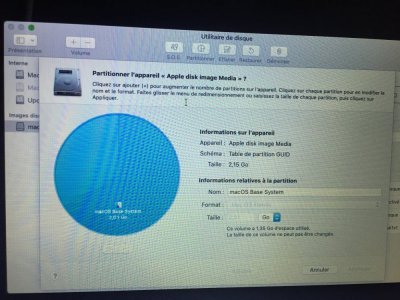

Peux tu démarrer ton Mac avec les touches option + R et nous afficher le partitionnement de ton disque, depuis l'utilitaire de disque ?
Oui ça j’ai réussi grâce aux témoignages lus ici
Mais lorsque je sélectionne l’utilisateur il ne reconnait pas mon mot de passe et je n’ose pas cliquer sur « j’ai oublié tous mes mots de passe »
finalement j’ai cliqué
J’ai eu un code de sécurité sur mon iPhone mais ensuite ça me dit que le compte iCloud n’a pas pu déverrouiller...

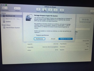

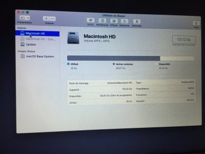

En fouillant un peu sur différents sujets, j'ai ouvert Terminal :
Bash:
-bash-3.2# diskutil list internal
   2:                 Apple_APFS Container disk2         121.1 GB   disk0s2
/dev/disk2 (synthesized):
   0:      APFS Container Scheme -                      +121.1 GB   disk2
                                 Physical Store disk0s2
   1:                APFS Volume Macintosh HD - Données  83.1 GB    disk2s1
   2:                APFS Volume Preboot                 137.6 MB   disk2s2
   3:                APFS Volume Recovery                610.4 MB   disk2s3
   4:                APFS Volume VM                      2.1 GB     disk2s4
   5:                APFS Volume Macintosh HD            41.0 KB    disk2s5
   6:                APFS Volume Update                  499.7 KB   disk2s6
-bash-3.2#

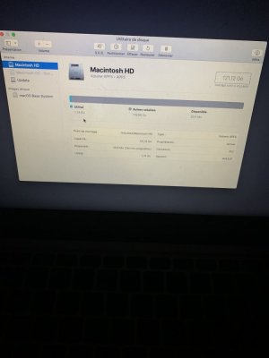

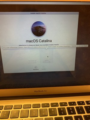

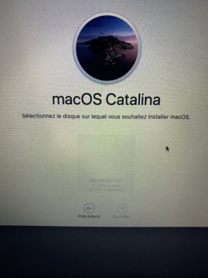

La même configuration que pimouss. J’ai redémarré avec les touches cmd + alt + r et ça me propose de sélectionner le disque sur lequel je souhaite installer macOS Catalina mais impossible de choisir mon disque dur je ne comprends pas pourquoi ...
Il me dit « vous ne pouvez pas effectuer l’installation sur ce volume car il n’est pas monté », que dois-je faire ??

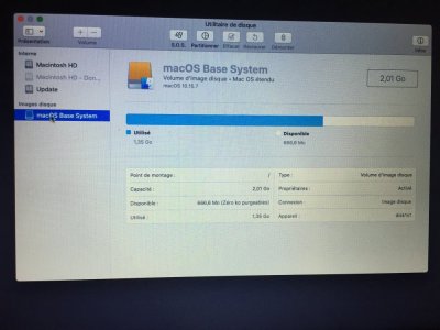

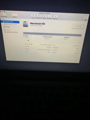

Tu peux suivre cette procédure à la lettre : https://support.apple.com/fr-fr/HT208496
Tu peux également effacer le disque qui s'appelle update. C'est le disque de la mise à jour qui a planté.
J’ai effacé le disque dur qui s’appelle update, et j’ai réessayé de télécharger macOS Catalina et maintenant ça me dit ça (cf image jointe). C’est bon signe ?? Je suis quand même la procédure que vous m’avez envoyé a la lettre ?
