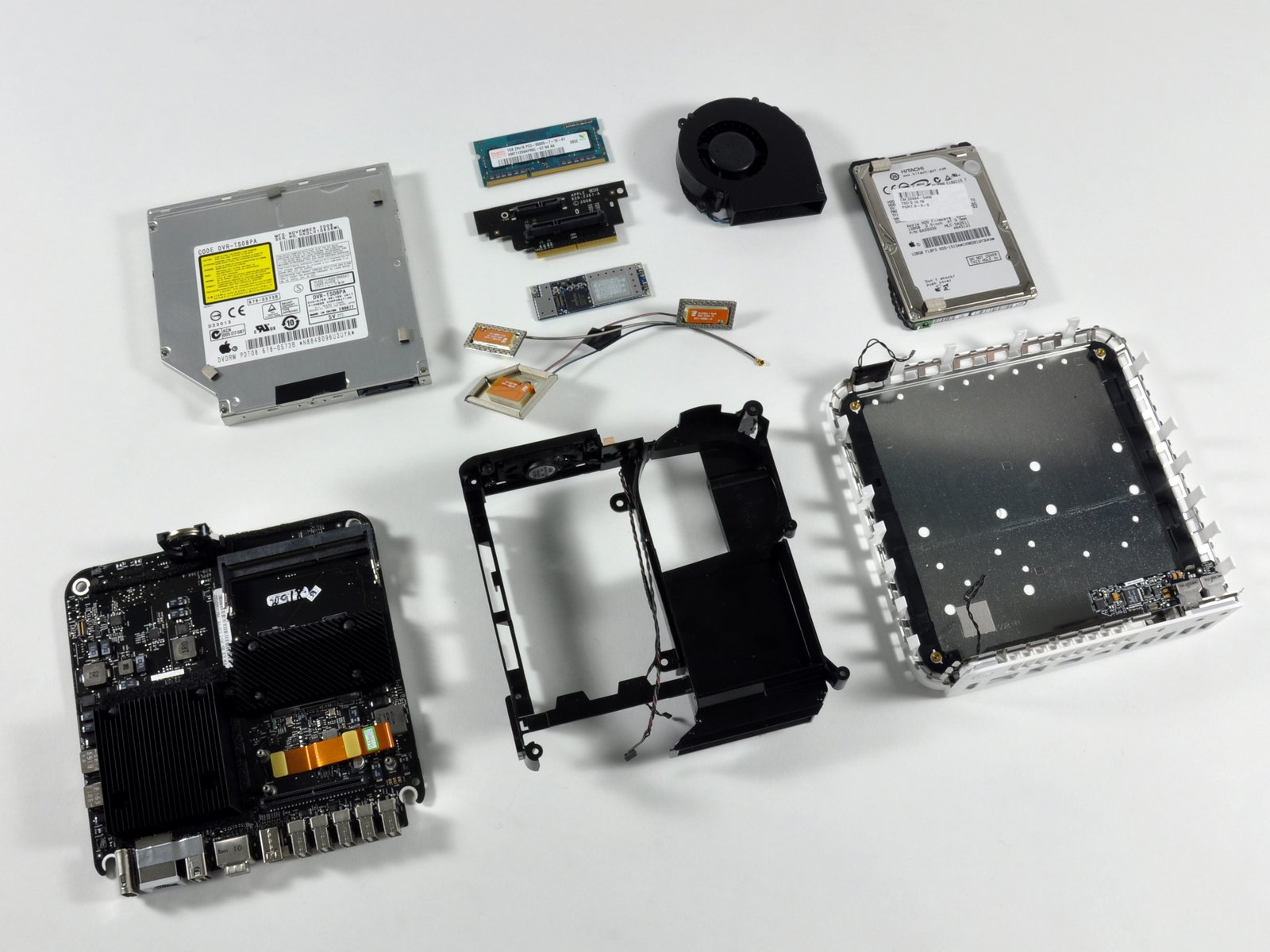

Si c'est la référence A1283, c'est ici que ça se passe... Mac mini Model A1283 Teardown ...mais l'alimentation est bien un bloc externe.
2qVPeAiF3YRlVYu1.huge
Ce Mac mini à 15 ans, tu ne peux plus aller sur beaucoup de sites internet ! De plus, le message de base est annoncé pour un Mac mini de 2012 et la différence de construction est très différente, et oui il y a bien en interne un bloc d'alimentation, mais pas dans le tien.
