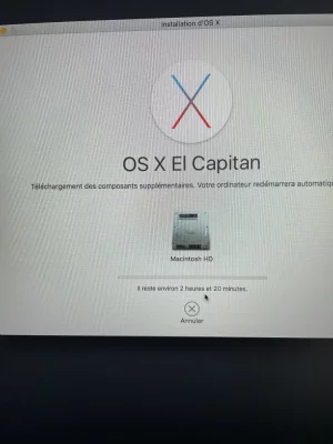

Sauvegarde des données faites (pas de time machine sinon ça ne servirait pas à grand chose) je décide de réinitialiser le Mac sur place. Mon amie ayant un débit très faible, une première tentative échoue et je décide donc de récupérer la machine pour le faire chez moi où j'ai un meilleur debit ( Adsl 20 mega malheureusement pas encore la fibre).

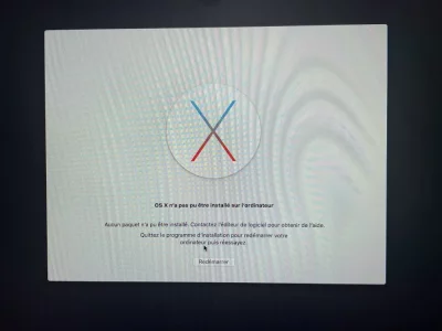

- cmd+r.......utilitaire disque (formatage partition)... réinstallation Mac Os 10.11 (El Capitan) sur partition formatée: 2h30 plus tard: "OS X n'a pas pu être installé sur l'ordinateur Aucun paquet n'a pu être installé. Contactez l'éditeur du logiciel... etc...
-cmd+option+r: même chose.

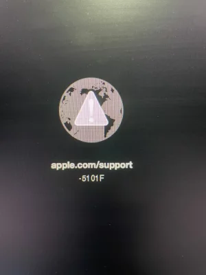

Je viens de refaire un demarrage avec cmd+alt+R, et j'ai obtenu une erreur (photo 1 de mon post avec la planete)

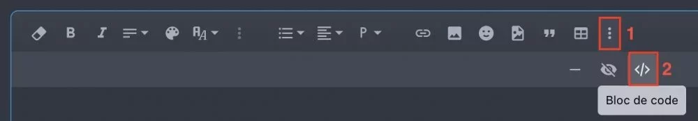

Je n'arrive pas a avoir une présentation des lignes de code dans un encadré comme vous... j'espere que c'est lisible et que cela vous aide...

Au vu de ta 1re copie écran, il semblerait que ta connexion internet soit faiblarde et décroche rapidement. Est-ce que tu as un autre Mac à portée qui te permettrait de créer une clé USB d'OS El Capitan ou version supérieure ?

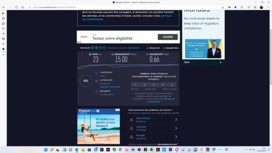

pour ma connection internet, je suis en ADSL, entre 12/15 mega. Mais parfois c'est moins, cela dépend souvent de l'heure de la journée...

Mon débit en ce moment si ça peut aider
