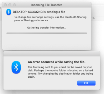

Autre solution même si plus laborieuse (car pas possible de faire un dossier mais seulement fichier par fichier), dans les paramètres bluetooth du PC il y a un "send file to" (qui ressemble à du Airdrop) et là au miracle quand je le fais il voit le Mac. J'envoie... et ça plante (voir screenshot).
    15,3 KB · Affichages: 6
