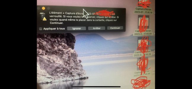

Hello
Est ce type de fenêtre que tu vois ?
Je suis sous Catalina.
Quand je fais clic droit / corbeille de plusieurs fichiers (non verrouillés) au même emplacement == les fichiers s’effacent.
    40,4 KB · Affichages: 6
bonjour
non pas ce message, mais celui-ci :
Souhaitez-vous vraiment supprimer « Capture d’écran .... » ?
Cet élément sera immédiatement supprimé. Cette action est irréversible
ce qui vide d'office la corbeille.
ça ressemble à un mode sécurisé...
Re regarde ici
Ils disent qu’en faisant glisser le/s fichiers vers la corbeille. Il n’y aurait pas de confirmation de suppression
Par contre je trouve quand même que sur MBA les options de configuration sont moins riches. Typiquement le trackpad est moins puissant / moins riche en gestes

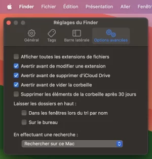

Tu as ces mêmes réglages dans Finder/Réglages ?

alors même réglages de finder que l'image plus haut.
