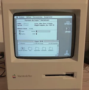

J'ai cependant un Mac Plus qui démarre. Dans mon souvenir j'avais avec un disque dur qui marchait très bien, avec un OS dessus et tous mes jeux favoris de ma lointaine enfance. Cependant, à l'époque il marchait avec le SE/30.

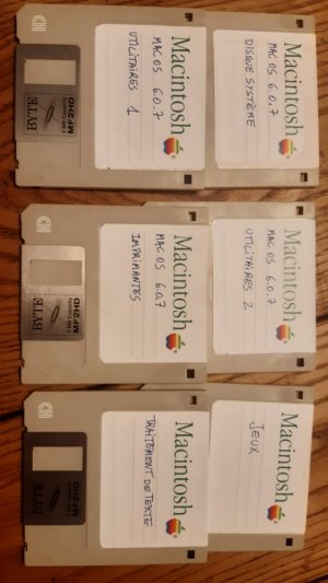

Je me suis dit que le disque était mort et j'ai acheté une série de disquettes d'install de System 6.0.8 avec lesquelles j'ai pu me faire une disquette système. Malheureusement je ne retrouve pas les disquettes de mes jeux favoris.

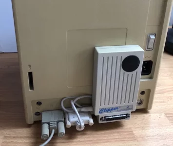

A la recherche de possibilités pour installer de l'abandonware sur un disque que le MacPlus reconnaitrait, je suis tombé sur un crypto-tuto qui m'a fait réfléchir : on y dit qu'il faut absolument un SCSI Terminator sur un périphérique sinon, ça pas marche.
Ca tombe bien, j'en ai un, mais j'ai essayé les deux combinaisons (port du haut/port du bas) et le disque boote mais ne monte pas.
J'ai aussi un petit selecteur sur la gauche qui va de 0 à 6. Est-ce un selecteur de port ?

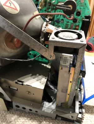

Le disque est un ProDrive 80DC.
