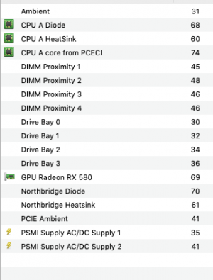

As tu installé Mac Fan control dans ta machine?
Si non il faudrait pouvoir le faire, et regarder la température Northbridge Diode.

Pour la northbridge diode elle est à 65 degres celcius.

Puisque tu as accès à Mac Fan Control, quelle est la température de ton proc?
S'il y a un soucis avec la pâte thermique la température serait anormale... S'il n'y a pas de température anormale, ça ne vient pas de là.

J'ai 4 x 4 en ram et pram reinitialisée, gong au démarrage qu'apres cette manoeuvre sinon pas de gong au demarrage même quand il demarre au bout d'un moment. Slot 1 bien sur.
Les valeurs mac fan c'est avec logic et ableton live qui tournent + safari et mail.

Sinon en effet pas d'anomalies sur tes températures, et je doute que ce soit ton proc qui merde, en tout cas ça ne vaut pas le coup de démonter le radiateur et le northbridge si c'est pour remettre le même proc si tu veux mon opinion...
