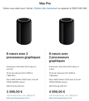

- Passer par Apple justement, ca aussi, vous n'avez pas du vous rendre dans un Apple store depuis longtemps apparement car le prix du Mac pro de base aujourd'hui est sur l'Apple store français a : (capture écran prise ce-jour)
De plus, et ce depuis deja quelques semaines, si vous allez dans un Apple store vous pouvez négocier un Mac Pro 6 core pour 2460 euro au lieu des 3990 annonce par leur Site. Et oui, il faut ce deplacer ! (d'ailleurs j'ai acheté le mien a ce prix la la semaine dernière). Apple cherche a déstocker certains modeles, ce qui est comprehensible avec la sortie des iMac Pro a 5500 euro en entree de gamme. On trouve quand meme une sacrée difference de prix et une machine toute fois beaucoup plus upgratable qu'un iMac. Mais la aussi, je vois que vous ne vous etes pas rendu dans un Apple store depuis longtemps.
