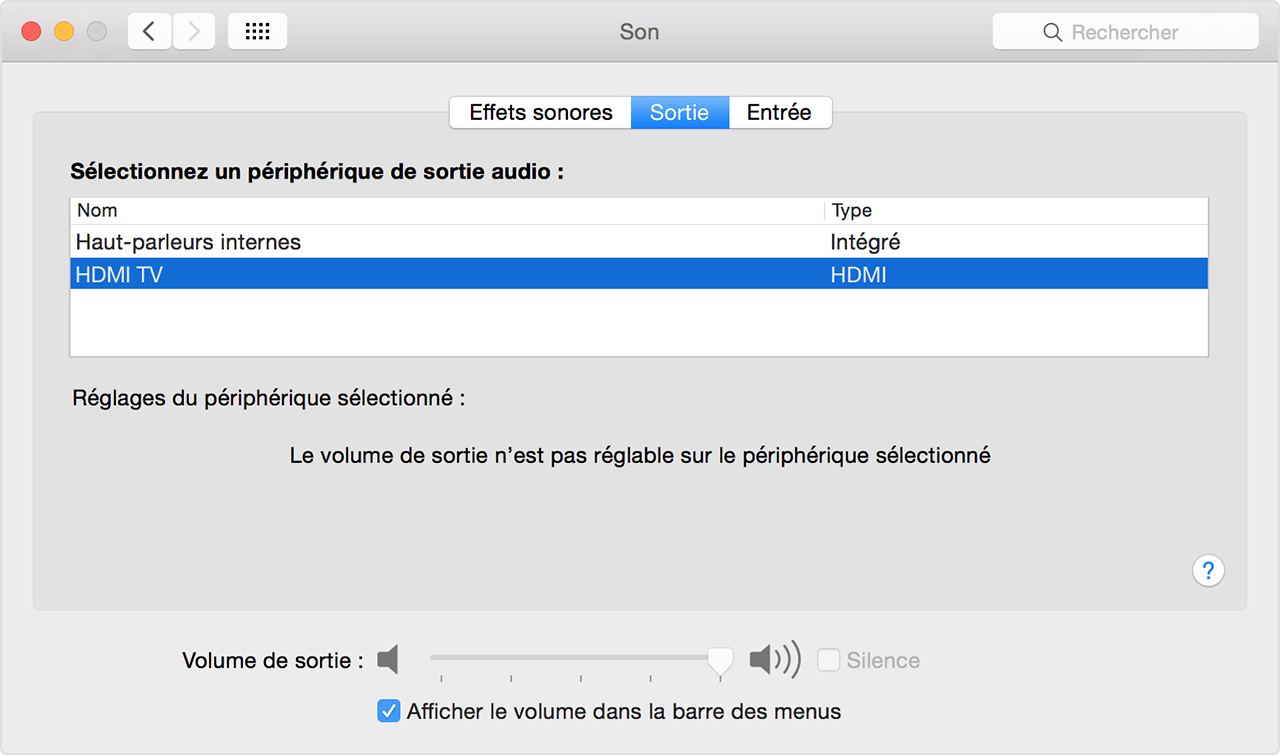

Heureux et nouveau possesseur d’un Mac Pro 4.1 @ 5.1 de 2009,
j’ai eu la mauvaise surprise de m’apercevoir que le Mac ne diffusait du son que depuis les haut-parleurs interne et impossible de diffuser du son autrement, j’ai essayé avec les deux cartes graphique que ce soit avec la carte d’origine càd la GT120 en MiniDP > HDMI et en HDMI > HDMI pour la GTX980 je précise que les deux cartes sont montés dans la tour.
J’ai jeté un œil dans préférences système/Son et je devrais pouvoir en toute logique comme sur la photo (ci-dessous) sélectionner une sortie HDMI afin d’avoir du son mais rien de ce côté quelqu’un aurait une idée ?

Bonjour :)
Je ne pense pas que la GT 120 gère le son par l'HDMI.
Et pour la GTX 980, il faut faire une manip pour que le menu apparaisse.
Bon courage :up:
