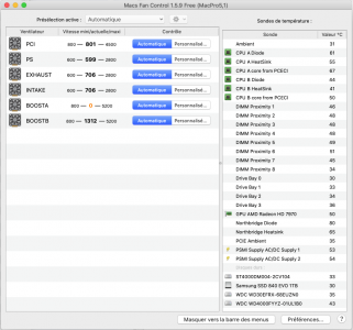

Je viens de récupérer un Mac Pro 5.1 ayant très peu servi. C'est un modèle CPO en 2x2,66 Ghz. J'ai fait un test avec Techtools et ensuite Macs Fan Control de ce Mac suite à un changement de mémoire et pour vérifier l'état smart de mes disques.
J'ai observé sur ce mac que le ventilateur du processeur A (boostA) ne fonctionne pas. J'ai donc essayé une réinitialisation SMC et PRAM afin de voir si ce n'était pas un “petit” problème mais sans succès.

Vois tu une différence notable sur la température de ton proc A?
À quelle température est-il? À mon avis je pense plutôt à un problème de sonde.
Seule la température de ton proc peut l'indiquer pour voir s'il est mal refroidit.
Tu ne trouveras pas le ventilo seul, en effet il faut changer tout le bloc radiateur à ma connaissance.
Sur des machines de cet âge il est difficile d'accuser Apple d'obsolescence programmée (si j'ai bien compris) pour passer au SAV, Apple ne les prend plus d'ailleurs en SAV ;)
Pour savoir si le ventilo ne tourne pas, à titre indicatif en IDLE tu dois avoir une température entre 5 et 10 degrés plus basse sur le proc A.
