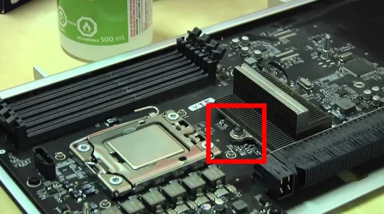

Pour le processeur, est ce que le changement va faire chauffer mon MAC. Y'a 2 ans, j'ai eu un ressort qui a sauté au niveau du bloc proche du CPU. J'ai installé une vis à la place et depuis tout fonctionne, mais j'ai peur que ca ne tienne pas avec un nouveau CPU (Si ca se trouve il n'y a aucun rapport...)

Pour le processeur, le fait de le changer ne modifiera pas sa température de fonctionnement, du moins pas au point d'avoir des soucis avec vu qu'en plus ce processeurs était utilisé par Apple. Après avec cette histoire de ressort je ne sais pas, le soucis serait plus à mon avis, le fait de ré-ouvrir cette partie et que la pièce se détache à nouveau, mais dans du fait de changer de processeur.
