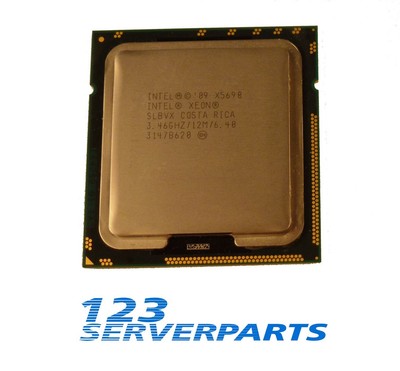

Processeur 2.8 GHz, 4 cœurs Intel Xeon W3530 Nehalem
Il serait judicieux de changer le W3530 au profit d'un X5690 car sinon tu ne pourras pas installer 64 Go de RAM.
D'autre part, avec un 3,46 GHz, tu as intérêt à utiliser de la RAM à 1333 MHz et pas de la 1066 MHz.

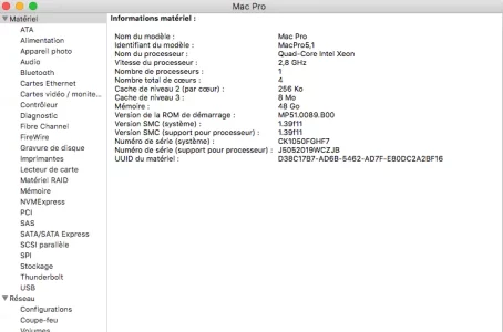

Pour info, la version actuelle de ma ROM de démarrage est MP51.007F.B03

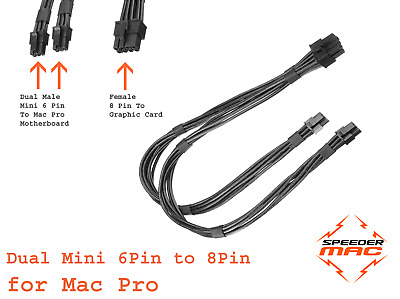

J’ai reçu ma carte graphique AMD RADEON RX 570 4GO mais le câble 2x6 pins to 8 pins est trop petit :( donc obligé d’en commander un plus grand.

Concernant la ROM de démarrage, il me semble qu’elle soit mise à jour, je vérifierai après car j’ai d’énormes soucis de santé, un cancer qui ne se passe pas bien :(...
- Je confirme la Rom de démarrage est mise à jour : Version de la ROM de démarrage : MP51.0089.B00
Cela me paraît étrange car les kits livrés par Amazon sont toujours largement assez longs que ce soit en 18 ou en 16 AWG.
Il faudra faire la MàJ en 144.0.0.0.0 pour installer Mojave, mais ce n'est pas un problème avec une RX 570 et High Sierra installé sur un HDD en SATA.

- Oui le câble livré avec Amazon est légèrement trop court et les 2x6 pins sont inversés j’ai dû commander celui ci :

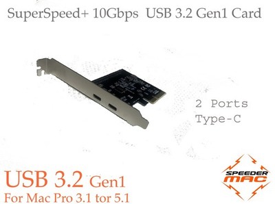

- J’ai également commandé une carte PCI-E 4 ports USB 3.0 :
