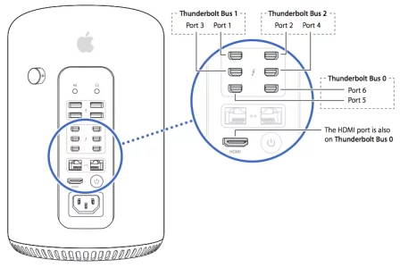

Mac Pro Rond, connexion disque ssd usb-c vers port Thunderbolt 1 ou 2 du Mac possible?
Mac Pro Rond, port Thunderbolt 1 ou 2
Est-ce que la connexion disque ssd usb-c vers port Thunderbolt 1 ou 2 du Mac est possible?

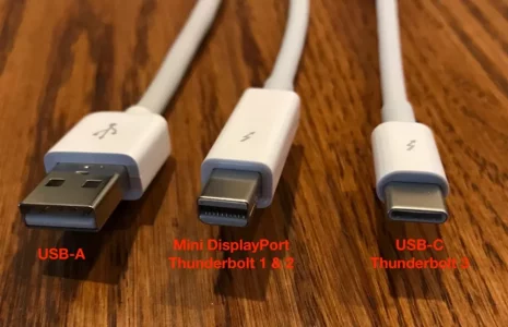

Un câble Thunderbolt mâle vers usb-c femelle.
Ou un adaptateur?
Je n’ai rien trouvé en magasin.
Merci beaucoup.
J'ai les mêmes ordinateurs et je n'ai jamais trouvé de câble Thundebolt vers autre chose pour brancher des disques ou autre. En fait, à part les câbles Apple, je n'ai jamais vraiment trouvé de câble TB.
Obtenez des informations sur le câble Thunderbolt vers Thunderbolt (2 m) et consultez les réponses aux questions fréquentes, portant notamment sur l’utilisation appropriée des câbles Thunderbolt.
support.apple.com
suivi de l'adaptateur Thunderbolt 3 vers 2, qui est réversible (il permet donc de brancher des périphériques Thunderbolt 3 à des Mac Thunderbolt 2) :
support.apple.com
Dans la pratique, j'ai des doutes sur le fait qu'un périphérique uniquement en USB (non Thunderbolt) soit correctement reconnu par ce biais.
Le plus sûr et simple reste donc de le connecter à un des ports USB-3 du Mac Pro, avec le bon câble / adaptateur USB.

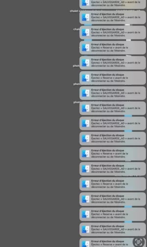

En effet avec mon autre disque, après env. 10’ le message apparaît à l’écran: Erreur d’éjection du disque…. Bla bla bla.
Comme il est branché au port USB, je pensais qu’il y avait un problème de puissance de connexion.
Je vais donc essayer de brancher ce nouveau ssd en mode USB mais je doute que ça aille mieux.
J’ai aussi essayé l’adaptateur Apple avec usb-c mâle et Thunderbolt femelle avec un câble pour relier, mais le disque ne monte pas
Plutôt un problème de câble ou alors un problème de connecteur, car je doute qu'un Mac Pro manque de puissance électrique sur un port USB intégré (= sans hub, sans rallonge, ...).
Ou alors c'était un disque externe pourri.
Si tu avais un câble pourri et que tu remet le même câble pourri, y'a des chances que ça n'aille pas mieux, en effet
Change de port, change de câble, vérifie l'état des connecteurs, ...
