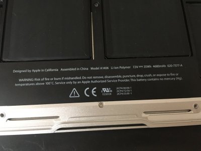

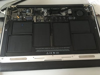

La batterie a peu de cycles au compteur, mais ne pourrait-elle pas avoir un défaut de fabrication qui cause ces extinction aléatoires ?
Batterie qui vient d'où ?
    101,6 KB · Affichages: 27
    94 KB · Affichages: 32
C'est bien la batterie d'origine...
Une batterie d'origine d'un Mac de dix ans qui a très peu de charges… c'est étrange, ou bien ce Mac à hiberné longtemps…
Mais bon, il y a un problème hardware et ce Mac est obsolète chez Apple. Si tu as beaucoup de chance amène le en SAV et il sera pris en compte. N'y compte quand même pas trop…
