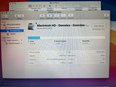

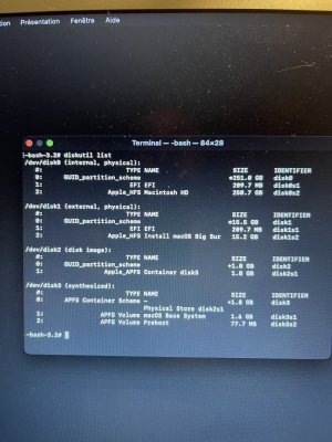

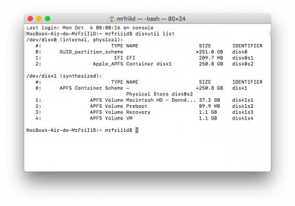

suite de mes (mes)aventures, chaque OS que j’essaie d’installer (Catalina, Big Sur, et même Monterey) j’ai systématiquement ce message d’erreur, pouvez vous m’aider a nouveau ?
Merci d’avance et bon après-midi

Bonsoir, malgré de multiples essais rien à faire, impossible d’installer Big Sur.
Pouvez vous m’aider s’il vous plaît ?
merci d’avance !
